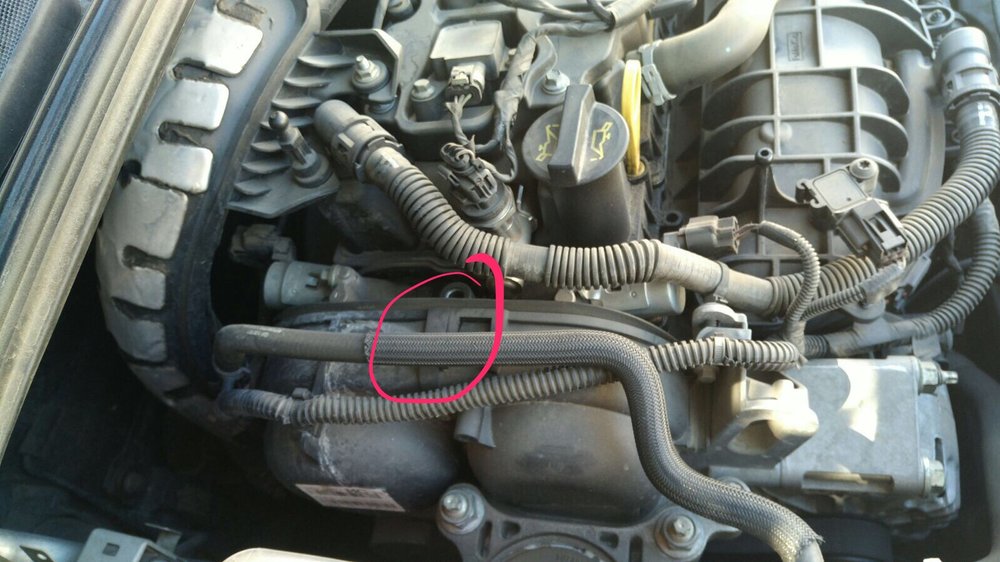

אני מקווה מאוד שתקבל את כל כספך חזרה, הרכב חדש ואין סיבה בעולם שתצטרך להחליף מנוע בגלל רכיב תקול.
ראשית כל - תודה על השיתוף וכל הכבוד לסבלנות ואורך הרוח בטיפול מול הגורמים השונים. אני רציתי לציין בהקשר זה שהמקרה שלך גורם לי להעריך עוד יותר את המכונאי שאצלו אני מטפל באלפא 159 שלי, שבטיפול האחרון אצלו הפנה את תשומת לבי למחבר פלסטיק שמחבר צינורות קירור במנוע שלדבריו מועד לפורענות ויכול להישבר בכל רגע (ממש מזכיר את המקרה הזה). הוא המליץ על החלפה יזומה של המחבר וכך עשיתי. המעניין כאן הוא שהוא לא התקין לי את החלק המקורי העשוי פלסטיק, אלא חלק שהוא עצמו מייצר, ממתכת. הוא פשוט הלך למקום שייצר לו כמות כזאת של ניפלים ממתכת וכך לכל רכב שנכנס אליו הוא מחליף את הניפל הזה וחוסך מבעליו צרות צרורות בעתיד.
Alfa-Romeo 159 2.2 Selespeed Classico + SR 2011
המנוע נדפק בגלל תקלה פשוטה, ובגלל שהיצרן לא טרח לשים חיישן חום פשוט שעובד עם מגע ישיר במתכת. זה תכנון גרוע של הרבה יצרנים היום.
למה אצלי במחשב שעולה 2000 שקל יש לפחות 3 חיישנים חום למעבד הראשי, למעבד הגראפי וללוח האם ,ועוד כמה חיישנים שמתריעים במקרה שהמאוררים מפסיקים לעבוד, אבל ברכב שעולה 150000 שקל יש רק חיישן חום בודד שגם הוא מוגבל לקיום נוזל. למה היצרן לא טורח לשים חיישן חום שעולה כמה סנטים כדי להתריע על הסכנה הכי גדולה למנוע ?
והאמת שיש כאן רשלנות תורמת גם שלך, כי יש לך מספיק ידע במה שקורה מתחת למכסה המנוע כדי להבין מה שכתבתי כאן, ובכל זאת לא טרחת לשים חיישן חיצוני משלך שלא תלוי במגע בנוזל הקירור. לקחת הימור כמו 99.9% מבעלי הרכב ובמקרה שלך הפסדת.
חבל. פעם הבאה תדאג לשים חיישן משלך.
מסכים עם כל מילה, הזוי שככה מרבית הרכבים מיוצרים היום
קודם כל עד שזה קרה לא ידעתי מהעניין. וגם אחרי התיקון, התקנתי חיישן משלי, כמו שכתבתי, אבל הוא לא באמת אפקטיבי.
חיישן שבא במגע עם גוף המנוע גם מגיב בהשהייה גדולה מדי לשינויי טמפ', וגם מושפע מאד מתנאי סביבה.
הפתרון הנכון הוא התקנת חיישן גובה נוזל קירור, שזה לא משהו שאפשר לעשות לבד בקלות, וזה מה שפורד עושים בריקול.
באיזה רכב פרטי חוץ מדגמי פורד מסויימים מותקן או הותקן בעבר חיישן טמפ' שבה במגע ישיר עם המנוע ?
