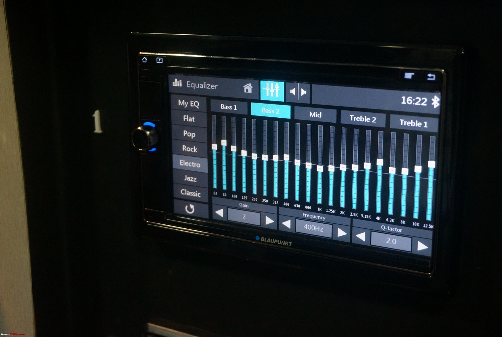

במקביל, פרט כל ערוץ, על איזה תדר מכוון וכמה, או במידה ותמונה של גרף האיקוולייזר יכולה לתאר הכל במקביל, העלה אותה.

בתמונה שצירפת יש הגברה קלה בתדר 4K ו-12.5K. מה קורה אם מנחית אותם (בעיקר האזור של ה-4K לדעתי)?
אולי צריך להנחית תדרים מרכזיים אחרים.
נסה את הענין עם ה-RTA והעלה תמונות.
