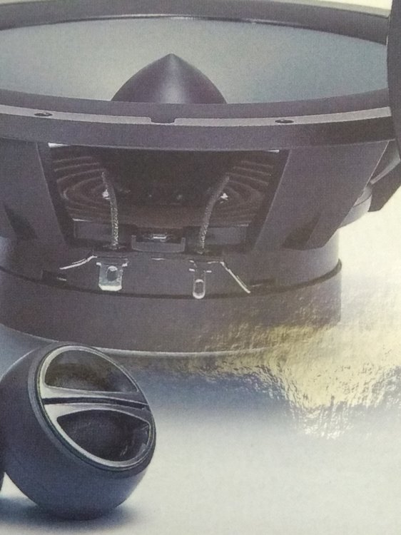

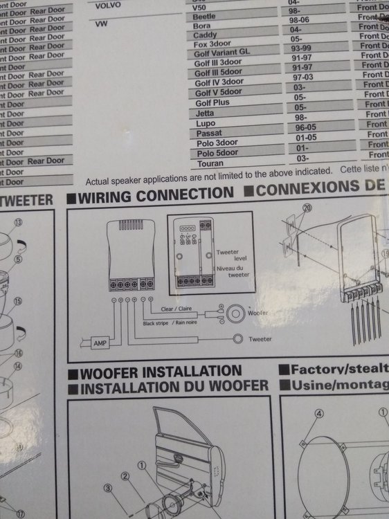

באמת שמתי לב שישנם 4 חיבורים על הרמקול
אם זה Bi Amp, מה זה אומר מבחינתי? עוצמה כפולה?

החיבורים על הרמקול לדעתי לא קשורים, לכל היותר Bi-wiring או שרשור לטובת חיבור עם רמקולים אחרים.
אבל בתמונה של הקרוס, ניתן לראות בתמונה ללא הכיסוי שיש חיבורים בצד העליון שלו, ולזה התכוונתי. אבל יש לבדוק היטב מה אופן השימוש בהם (כי אני לא זוכר במדויק כרגע).
אשתדל יותר מאוחר לגשש בנושא.
בגדול Bi-Amp מאפשר לך לעבוד עם ערוצי הגברה נפרדים עבור המידבאס והטוויטר וכך לקבל גם הספק גבוה יותר לכל אלמנט (ביחס לשימוש באותו ערוץ הגברה לשניהם) אבל גם שליטה נפרדת על כל אחד מהם, כך שניתן לאזן אותם וביניהם בצורה יותר מוצלחת.

שים לב שצריך לחתוך שני כבלים שם שמגשרים ליציאת הוופר, ואולי צורך ביצירת פתח לכניסת ההגברה הנפרדת בכיסוי של הקרוס.
כמובן שאם יש כוונה ליישם זאת, אתה צריך בסה"כ 4 ערוצי הגברה נפרדים עבור הסט קומפוננט לבדו.

אתה תאורטית יכול לחבר ערוצים קדמיים ואחוריים של יציאות הרמקולים הרגילות. סה"כ 4.
רק בגלל שמדובר בחיתוך חוטים שם, יש לוודא שהם מאובטחים כדי לא ליצור קצר בטעות וכן שהמצב הוא הפיך במידת הצורך.
