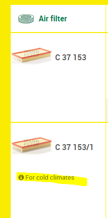

בדרך כלל זווית שמונעת ממים להיכנס עד הסוף. בדגמים שמשווקים לארצות עם שלג יש גם SCREEN נגד גושי שלג.
יצרני מערכת יניקת האוויר בדרך כלל שמים מסננים עם עמידות לרטיבות ולחות לפעמים בארצות קרות מאוד הדגם משווק עם מסנן שבו יש פרה-פילטר שתפקידו בין השאר למנוע מעבר לחות ומים (עד גבול מסוים).
לדוגמא: לגולף דור 4 (שזה הרכב שלי) יש ורסיה של מסנן עם כזה פרה-פילטר. לעיתים גם אלמנט הסינון משתנה ולא רק תוספת פרה-פילטר.
