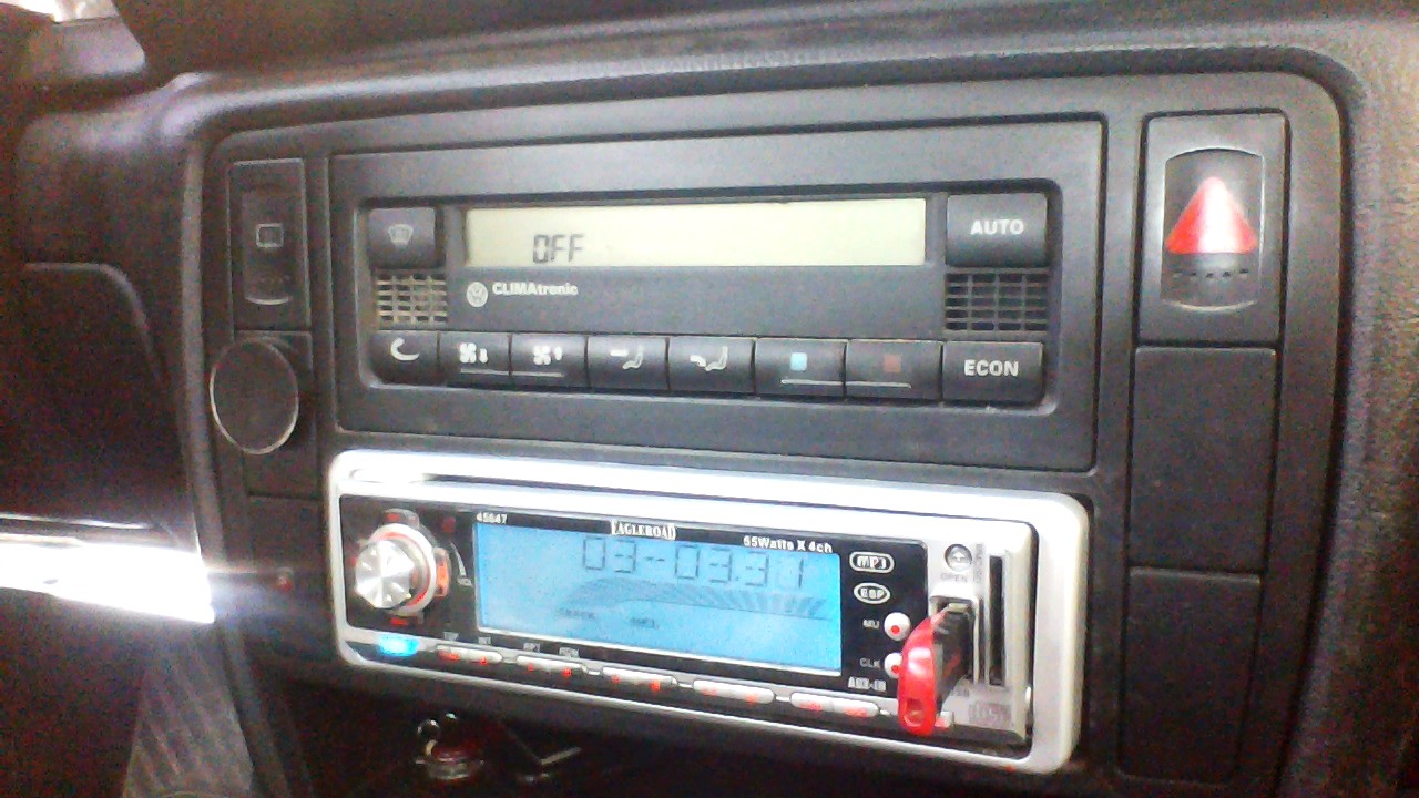

  3. יש לי מערכת שמע ברכב ואין לי אפשרות לכבל AOX אלא רק לUSB האם יש אפשרות להוסיף ואיך, בתפריט של המערכת יש אפשרות כזו רק אין חיבור.
