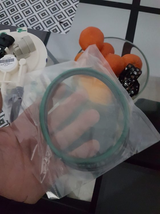

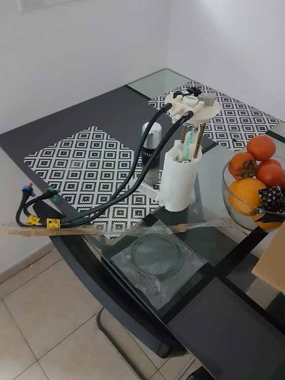

משאבת דלק מקורית וחדשה הגיעה, עם סט אטמים גם כן.
כמו כן פילטר דלק.
מה נשאר?
להבריק את המיכל,ובעצם יש לי מערכת דלק חדשה לחלוטין.
חליל מזרקים, משאבה, ווסת לחץ דלק.
המשאבה מקורית, ונקנתה ב106 דולר כולל משלוח (399 ש"ח).
כאשר פה בארץ רצו 1600 על חליפית איכותית .
או 900 על חליפית ללא מותג אפילו.
שיפצתי כבר את המשאבה הישנה .
ורק אציין למען הסדר הטוב -
א. משאבה ישנה לשפץ - יותר מזל משכל, הכל מאוד מאוד שביר אחרי 16 שנה .
ב. רציתי חלק חדש ומקורי! עם מצוף עם אטמים, עם הכל חדש...
ג. ברכב הנ"ל נדרש לפרק מיכל דלק , במחיר כזה לא שווה להסתכן בלפרק פעמיים.
שים לב שהפילטרים שמגיעים בקיט שיפוץ של Ac delco - לא תואמים, רק 1 מהם הפנימי.
החיצוני לא מתאים!
זה משהו שדי הציק לי בשיפוץ של הישנה .
שוב פעם, תהיה עדין... לא כזה חזק וסלחן, בעיקר לא הצינורות.

הותקנה משאבת דלק חדשה היום...
הקודמת כבר שופצה, ולכן אני מעביר אותה למחסן.
שופצה? מסננים חדשים, משאבה חדשה, צינור אל חזור חדש.
