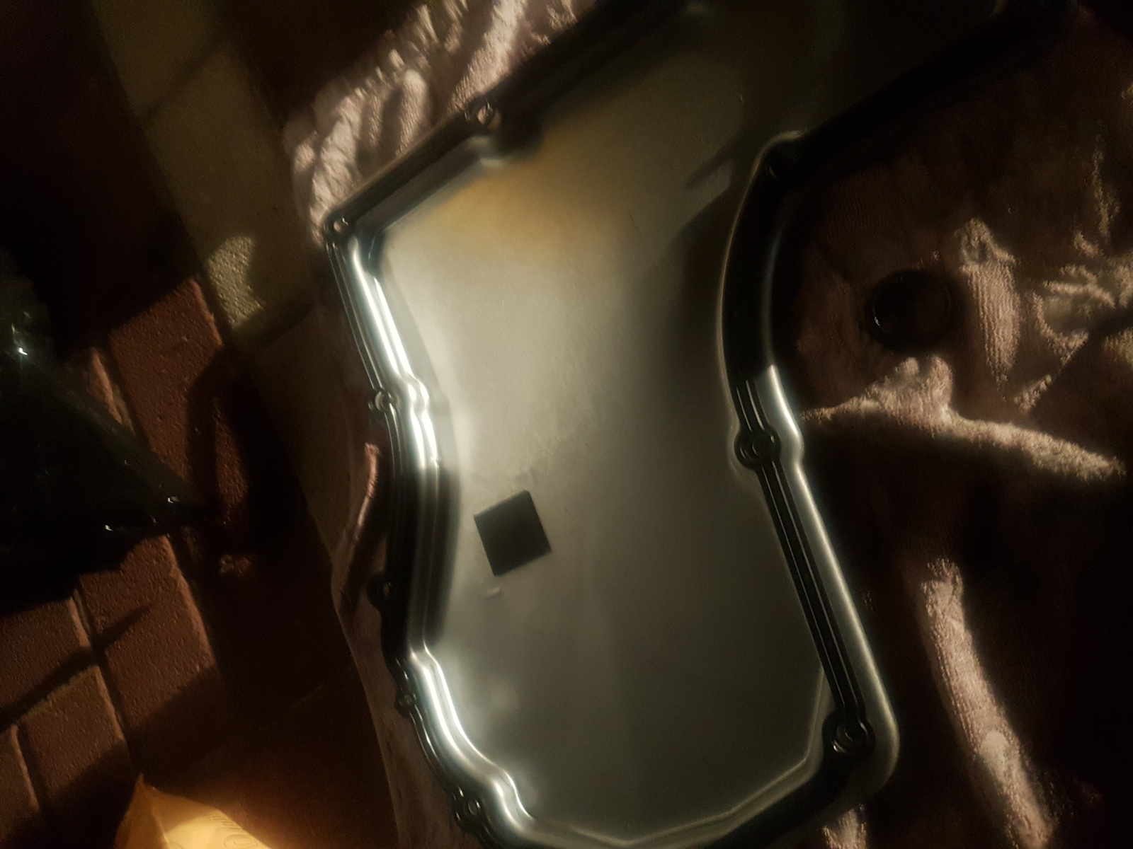

עד עכשיו השתמשתי בפילטר ואטם של AC DELCO , הפעם חבר הביא לי מארה"ב קיט של WIX תוצרת גרמניה .
הערה- האטם בקאוואליר הוא רב פעמי ולפחות פעמיים ניתן.להשתמש בו .

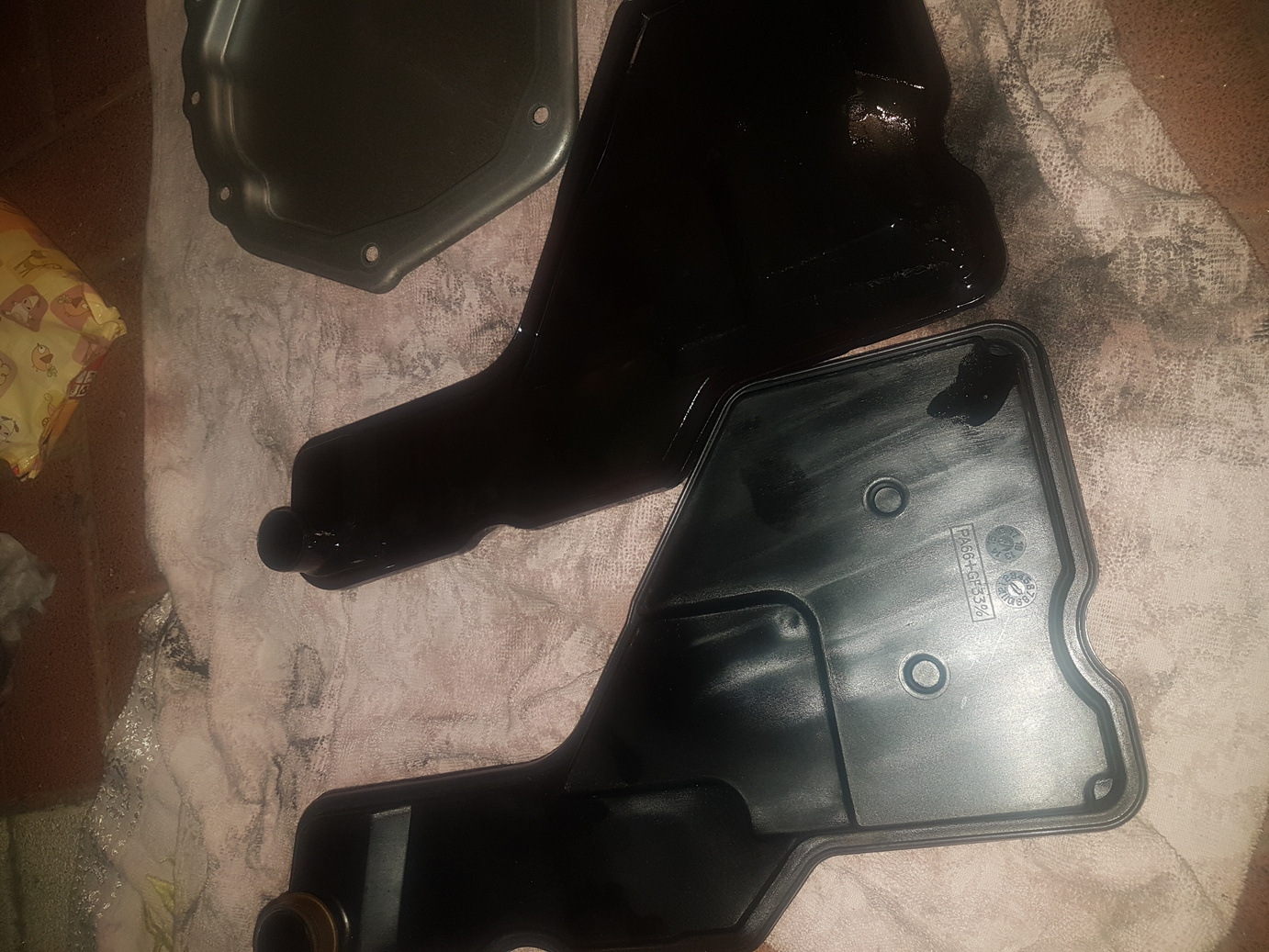

כלי עבודה : ראצ'ט ובוקסה 8 מ"מ , ספריי קרוברטורים או כל ספריי ניקוי אחר .

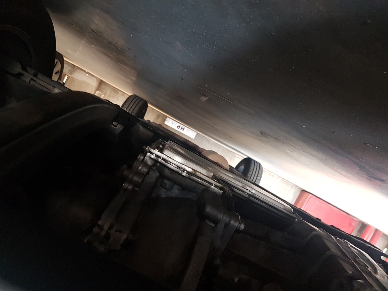

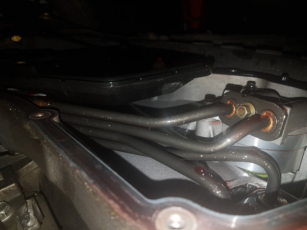

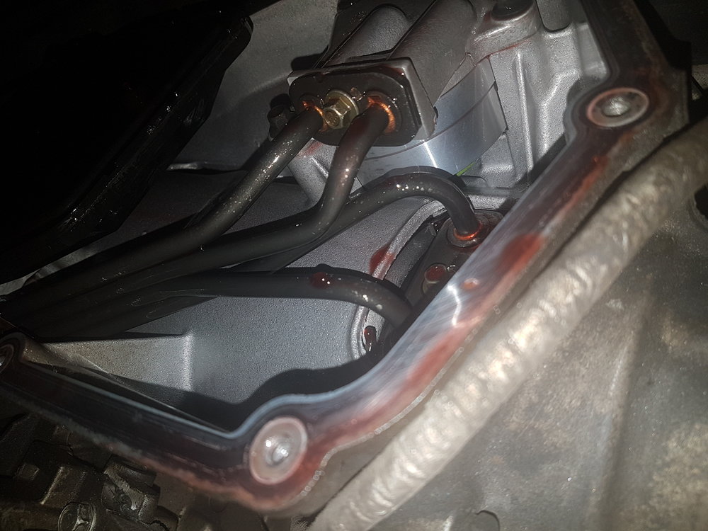

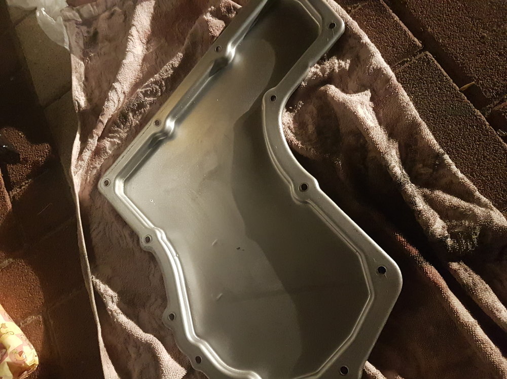

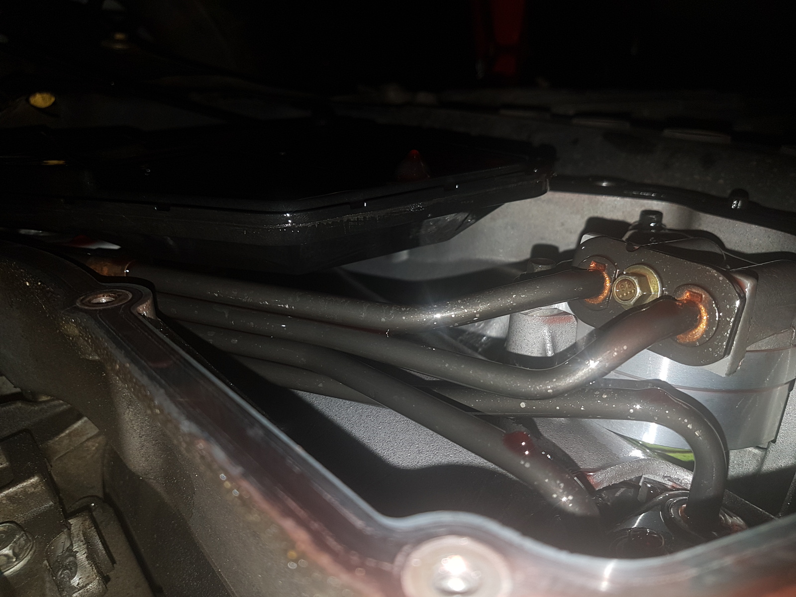

אני מכיר כבר את הבעייתיות עם המבנה הזה של האגן, ולכן התחלתי לפתוח בהדרגה מהחלק הקדמי שלו ועד החלק האחורי כל פעם 4 ברגים עד שהכל התרוקן למיכל איסוף .
הופתעתי לטובה מאיך נראית תיבת ההילוכים ברכב ממודל 2003, וכמו כן התפלאתי לטובה כמה הרכב יבש בתחתית .
כמה תמונות של התהליך הנוכחי, את תהליך המילוי אמשיך מחר ואמשיך בהסבר.
בינתיים כמה תמונות...

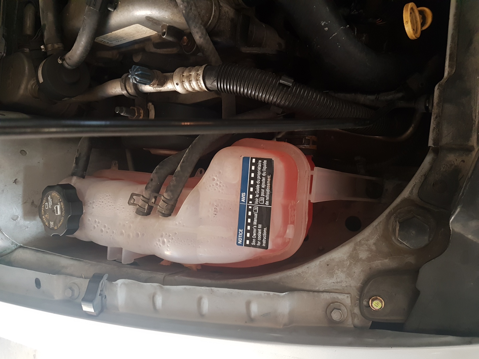

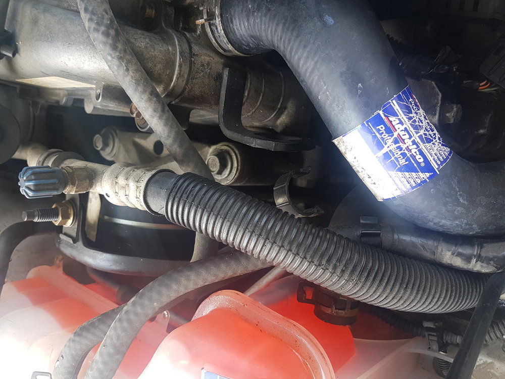

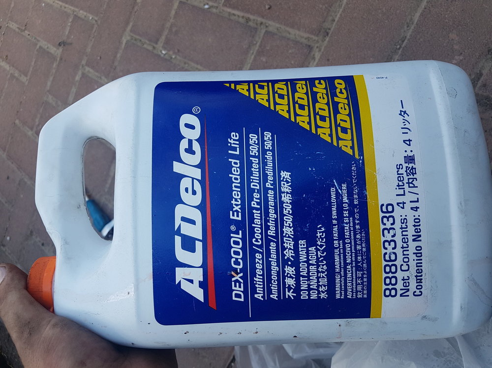

התווסף, צינור מים עליון מקורי+ נוזל קירור מקורי .

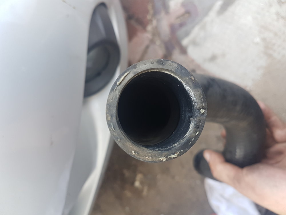

צינור מים עליון מקורי 280+ 90 שקל ×2 כי רעננתי את כל המערכת .
בהמשך גם צינור תחתון, שהוא משולב.
הופעתי מהצינור העליון, ירד כמו חדש גם בגמישות, גם מבחינת כל שלא הייתה בכלל קורוזיה/ סימנים לבנים סביבו.

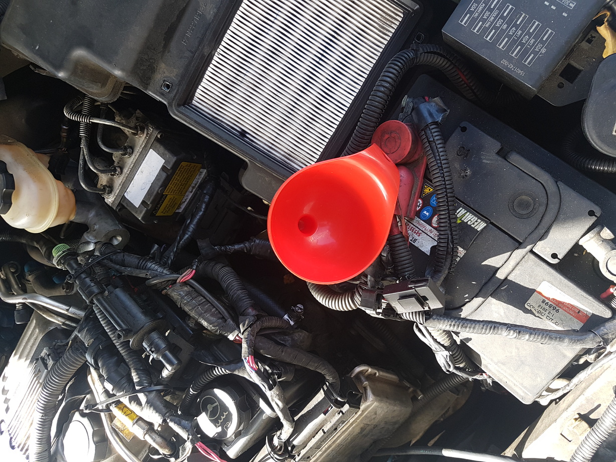

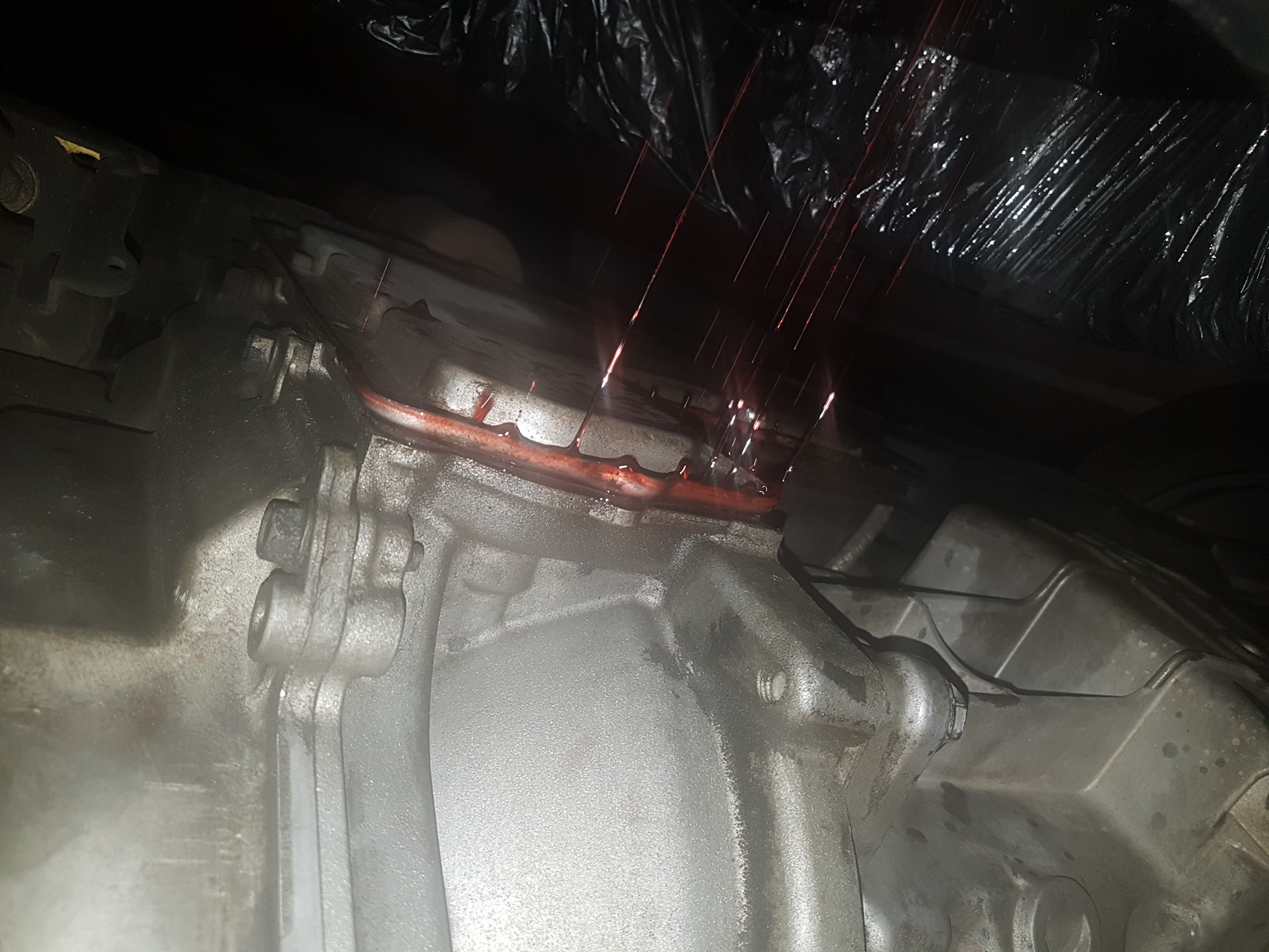

שלב המילוי.
בהמשך יש לשלב את כל ההילוכים ל10 שניות לכל הילוך להחזיר ל P .
וכאשר הרכב מונע ישנו בורג מדידה שאמור לטפטף ממנו כאשר השמן במידה הנכונה .
אם לא, כאשר המנוע עובד יש להוסיף עד אשר יטפטף מומלץ עם עוד בן אדם שמוזג מלמעלה ואחד שסוגר את הבורג כאשר הגיע למידה .
בורג 11 מ"מ בחזית האגן גיר, החלק שפונה כלפיכם.
לאחר נסיעת מבחן של 250 ק"מ, הכל עובד מעולה!
מרגיש חלק כמו ביום שיצא מהחברה, תענוג .

לא היה צורך בניקוז אוויר ממערכת קירור, בניקוז של רדיאטור+ צינור עליון+ צינור תחתון+ משאבת מים יצא סך הכל 7 ליטר מים .
בגיר גם כן לא היה צורך להוסיף, מפלס מושלם בדקתי ב50 מעלות לפי היצרן .
6.5 ליטר שמן גיר .

קיבלתי במתנה, נמכר גם ב umi .
גם של פרסטון עומד בתקן.
פשוט מאוד היה לי אותו נוזל וכל שנה אני מרענן אז תמיד דואג לנוזל רזרבי מאותו סוג.
