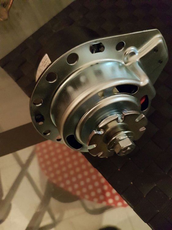

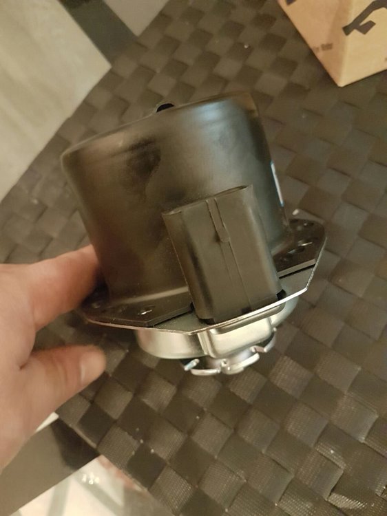

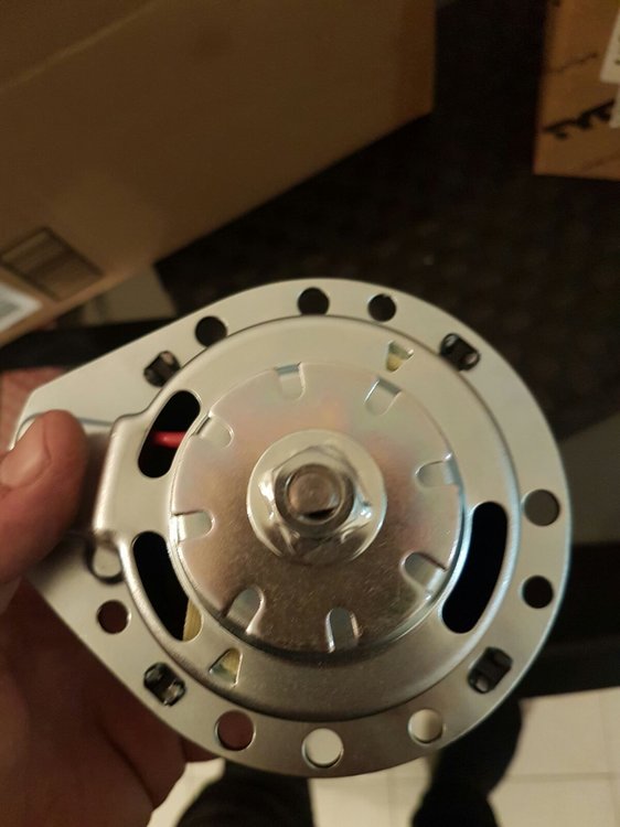

לקראת יומולדת 15,ולקראת החלפת רדיאטור החלטתי להחליף גם מנוע מאורר .
נקנה מקורי מאמזון בעלות של 56 דולר +16 דולר משלוח .
72 דולר, מקורי שרד 15 שנה יצאתי מהנחה שעדיף מקורי שוב פעם.

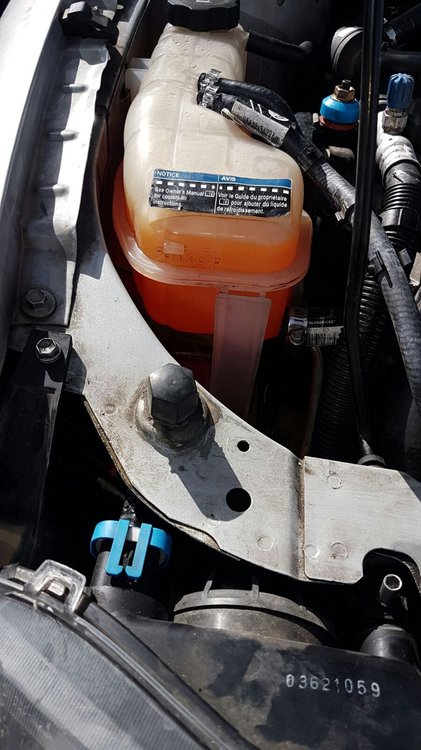

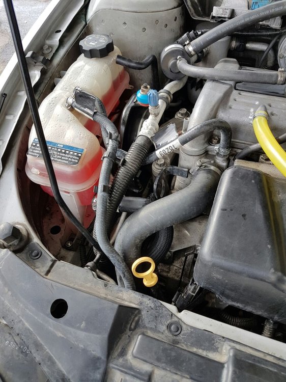

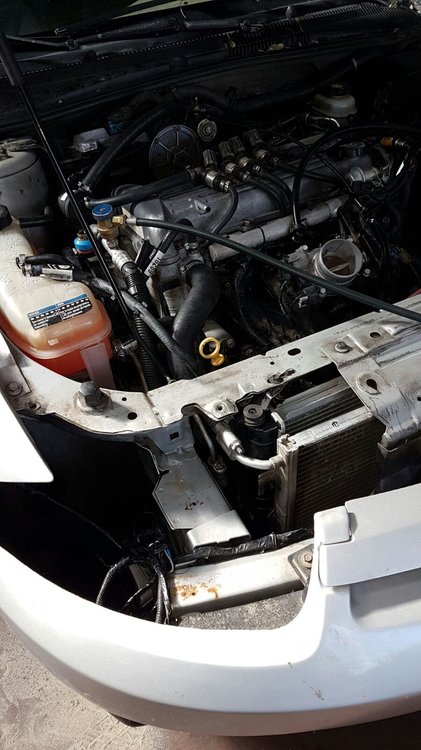

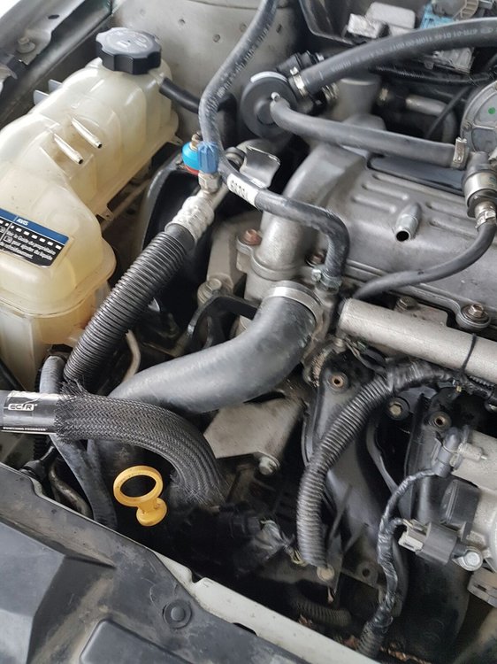

רדיאטור חדש במקום , יזמתי גם החלפת גומיה למעבה וואקום גז למזגן .
הוחלט על נוזל קירור motul , מרגיש מעולה .
נכנס 8 ליטר סך הכל.
גז למזגן 680 גרם .
מערכת קירור עובדת מעולה!
ב82 בדיוק נכנס מאורר לעבודה , חימום ברכב? רותח!!

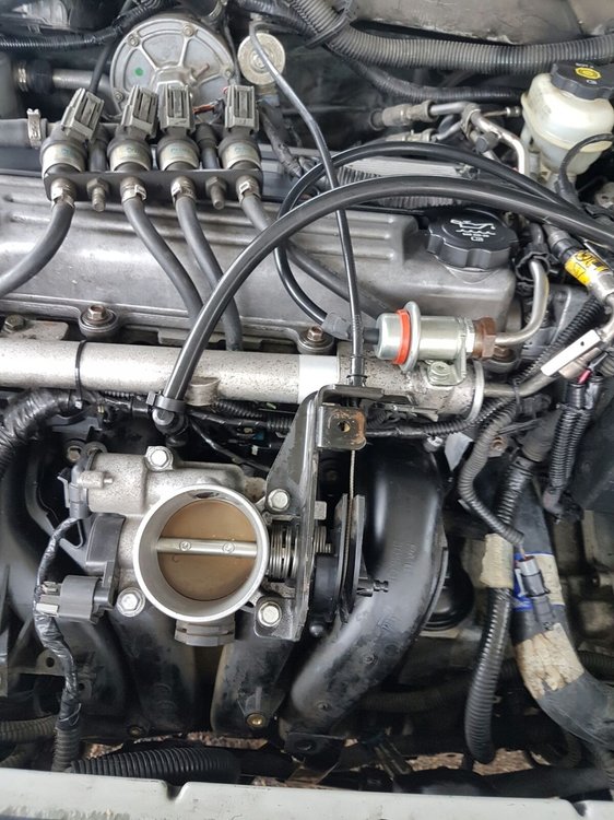

גומיות למזרקים, וחליל דלק, וסת דלק חדש כבר הותקן... וכמובן לקינוח שוב מסנן דלק.

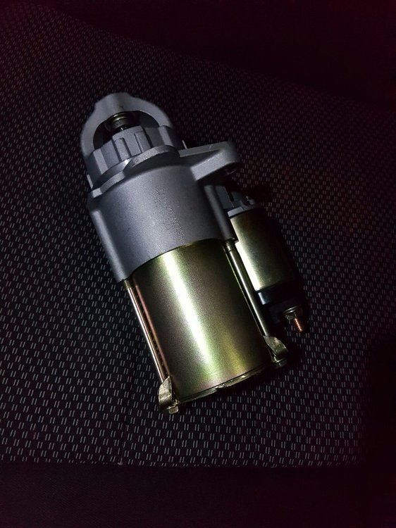

בהמשך ליישור קו ,

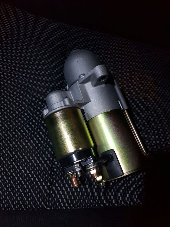

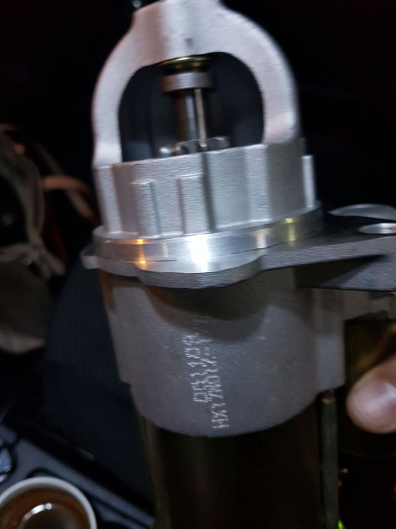

נקנה סטרטר מקורי מחו"ל במחיר של פחות מ200 שקל .
הסטרטר הישן ישופץ בשביל הכיף.
במחיר של פחות מ200 שקל שווה לדעתי בתור תחזוקה מונעת לרכב בן 15.

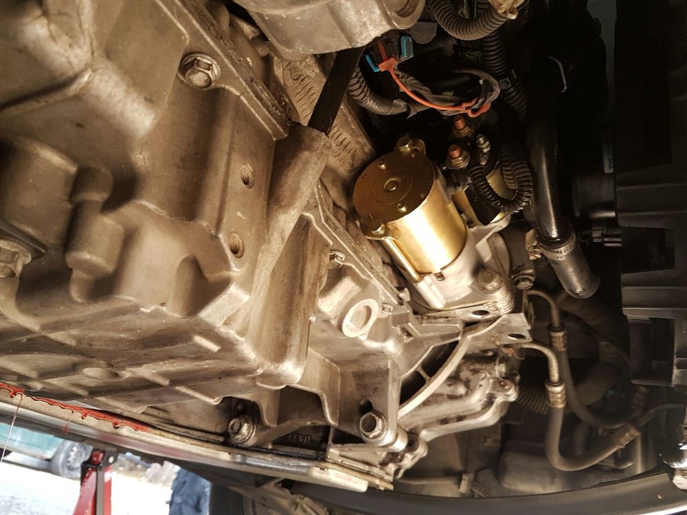

מחר החלפה נוספת - הפעם אני הולך לשדרג את האגן גיר לאגן עם ברז ריקון .
ברז עם ידית נשלפת כמובן, כדי שלא יפתח מאיזה חפץ בכסיש .

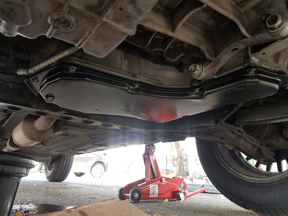

אגן שמן גיר חדש עם בורג ריקון יש .
קיט של מגנטי מרלי לפילטר ואטם יש .

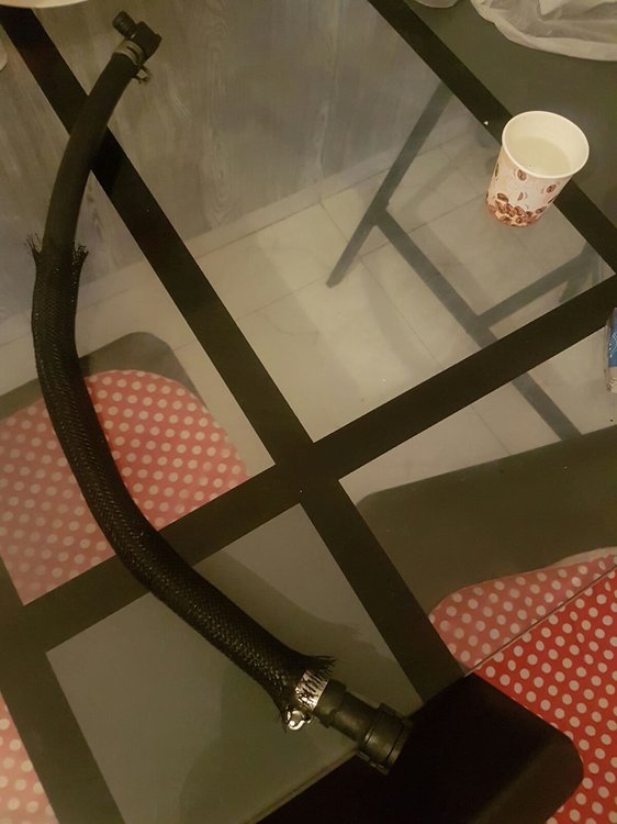

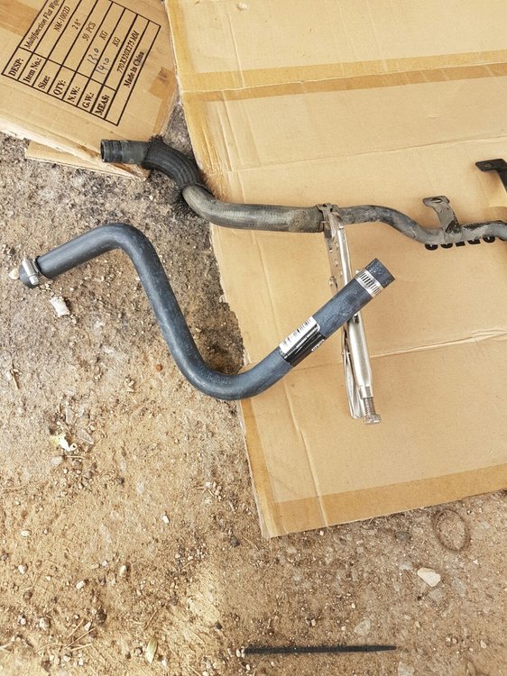

הוחלף צינור מסעפת יניקה למגבר בלם +שסתום חד כיווני חדש.IMG-20180313-WA0009.jpg

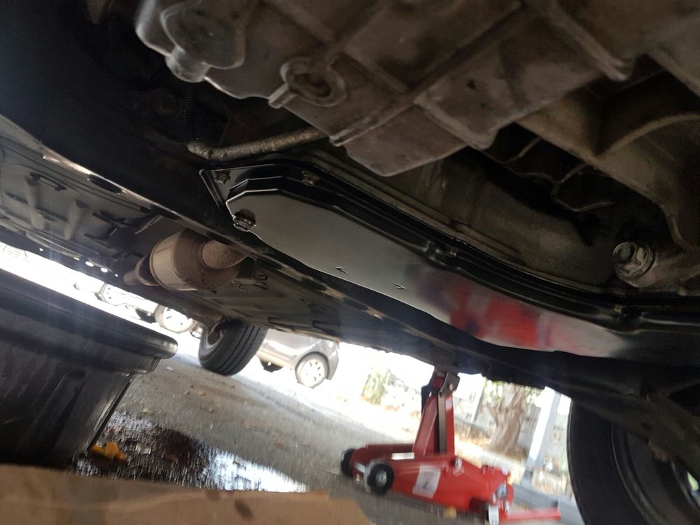

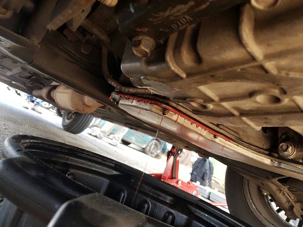

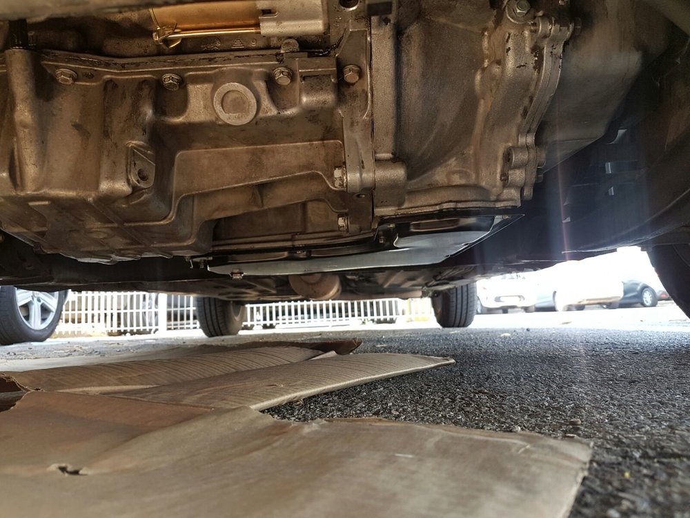

טוב , אז החלק הכי מייאש בלהחליף שמן גיר ברכב הנ"ל הוא החלק של ריקון הנוזל.
אין בורג וצריך לתת לאגן זווית על מנת שכמה שיותר ינזל החוצה.
זה למה בעצם החלפתי לאגן עם בורג ריקון מובנה.
השתמשתי שימוש חוזר באטם המקורי.
6.6 ליטר של קסטרול בתקן דקסרון 6 .
פילטר Magnetti marelli .
הכל עבר בהצלחה, נסיעה חלקה מאוד וגיר עובד יפה מאוד.
