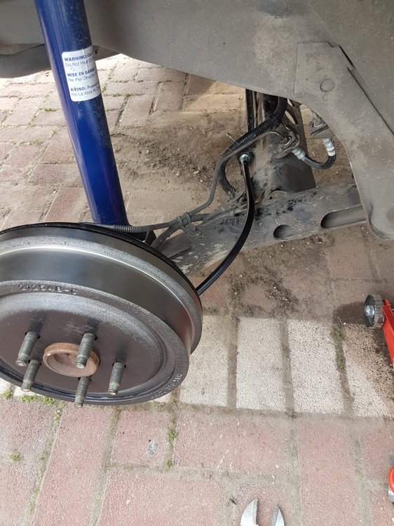

כל 3 התושבות חדשות ומקוריות,הופתעתי לטובה מהמצב של המקוריות אחרי 16 שנה ו225,000 ק"מ .
נסיעה חלקה מאוד, רכב מונע/ כבוי מרגיש אותו דבר .
העבודה קצת מייאשת , במיוחד אם אתה לבד ומתמרן בין 2 ג'קים ו3 תושבות .
  • 4 שבועות מאוחר יותר ...
בולמי "מונרו" הורכבו בסרן האחורי, מכלול מושלם כולל הקפיץ .
בשלב הבא?
זרועות+תפוחי הגה , בוקסות למשולשים, ובולמים קדמיים .
ונסיים עם המתלים באוטו.
בהמשך לסרן האחורי, החלטתי לסגור פינה שם .
צינורות בלם חדשים, קיט רגולאז' חדש, 2 כבלים בלם יד חדשים, נעלי בלם חדשים, תופים וכמובן קפיצים בתוך התוף.
הכל הכל מחו"ל ומקורי , יצא באיזור 700 לכל החלקים.
משאבות בלם גם כן.
לא בציניות?
א. זה התחביב שלי (רכב)
ב. אחרי 16 שנה לעשות יישור קו לבלמים זה די נדרש .
ג. פשוט הולך שלב שלב ומיישר קו בהתאם למה שנדמה לי.
תחזוקת שבר לא בשבילי , אני מעדיף להקדים תרופה מאשר להכנס למוסך.
לא שיקול כלכלי - אלא שקט נפשי בשבילי.
אם כבר כלכלי... במחיר של צינור מים עליון אחד מקורי, קניתי סט של כל הצינורות ותרמוסטט לקינוח ... אפילו נשאר לי עודף.
כמה תקינים בולמים בני 16? נניח 225 אלף ק"מ ?
צינורות מים כמה הם תקינים בגיל 15? אז החלפתי את כולם.
מלבד זאת יש את הכיף בעשייה, וכיף ליסוע ברכב בן 16 שמרגיש רענן וטרי.
