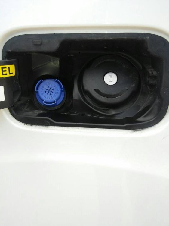

1. מי שנוסע על מכוניות פיז'ו/סיטרואן דיזל יורו 6, האם יצא לכם כבר למלא נוזל אוריאה? איפה קונים וכמה עולה? מילוי אמור להיות כל 15-20 אלף ק"מ.
האם אפשר למלא בתחנות דלק את הנוזל שממלאים למשאיות?

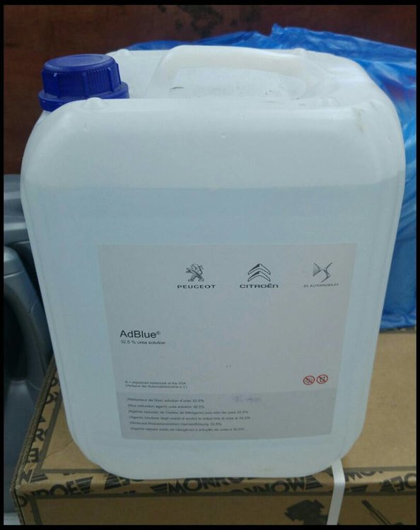

₪100 למיכל של 10 ליטר. הרוב בו זה בכלל מים מזוקקים. כ 70% . היתר
זה פשוט איזו תרכיב אמוניה. אתה יכול לקנות בחלק מתחנות דור אלון.

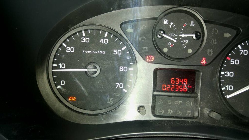

המחשב מתריע כאשר מפלס האוריאה נמוך. יש פתח וממלאים . כמו למלא מיכל ווישרים.
מילוי עד הסוף מספיק לכ 15000-20000 קמ . תלוי בדגם הרכב.

תודה, האם מה שמגיע במיכל של 10 ליטר ב 100 ש"ח שונה ממה שיש במשאבה שצילמתי? שם ליטר עולה 2.90.
המשאבה הכחולה תתאים לנוזל אוריאה שלך אבל המחיר מופרז. חפש מישהו , אפילו מוסך יבואן ותזמין דרכו. אז יצא ₪1.2 לליטר.

כעיקרון לפי הספר רכב הוא יתחיל להתריע לך כאשר נשאר עוד 4400 קמ עד שיגמר האוריאה ואם אני זוכר נכון זה מספיק לכ24400 ק"מ.
גם לפי הספר רכב אומרים שכעיקרון אתה לא צריך להתעסק בזה וימלאו בטיפול, אבל בטוח בטיפול זה יהיה יקר יותר.

נוזל לDIESEL PARTICULATE TILTER -DPF -(מסנן חלקיקים) הוא נוזל שכן מתערבב עם הסולר שממלאים במוסכי היבואן, הפתח מילוי שלו הוא ליד הפתח מילוי של הדלק
את האוריאה שמפרקת את גזי הפליטה לאדי מים אפשר למלא גם במוסך וגם בתחנות הדלק, הוא לא מתערבב עם הסלור ויש לו פתח מילוי נפרד.

אני קונה כמה משטחים של אוריאה בשנה והמחיר נע סביב 2 ש"ח לליטר (בג'ריקנים של 10 ליטר).
אשמח לשמוע איפה מוכרים ב-1.2 ש"ח.
בוקי, למיטב הבנתי מניסיון של קולגות, כדאי למלא מג'ריקן ולא מהמשאבה בתחנת דלק.
התחום הזה לא מנוטר כמו הדלק בתחנה, וזה פתח לצרות, גם אם הסיכוי שיקרו נמוך.
בוקי. כאחד שעובד התחנות דלק בינוניות, חברות הדלק מוכרות בקבוק אוריאה של 5 ליטר של חברת סאסטק (חברה שמיצרת אוריאה ישראלי).
ממליץ לך להתקשר אליהם ולשאול את השאלות.
אתר שלהם בשיפוץ, אבל מאמין שיש נציגי שירות בטלפון.
http://sasatech.com
במוסך פיג'ו עלה לי ג"ריקן 10: ₪100 לפני מעמ. יש לי במחסן למטה אחד. אבל דיברתי גם עם המשווק של דור בלו והם גם מוכרים במחיר הזה בתחנות נבחרות לטענתו.
