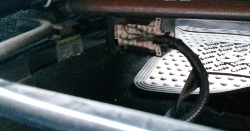

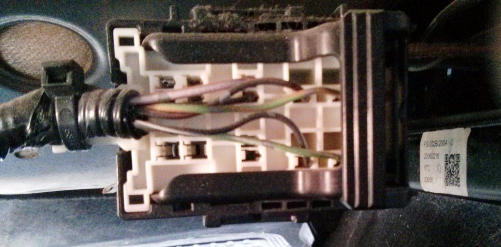

יש לי מנורת כרית אוויר דולקת מאזדה 3 שנת 2007
יש בעיית מגעים מתחת לכסא הנהג ברגע שמזיזים את הכיסא
המנורה נעלמת
עכשיו היא דולקת ברכב קבוע
יש חיבור כוורת לקופסא לבנה עם חוטי חשמל לכבל שחור
משהו יודע האם אפשר לתקן את זה לבד ? ואם לא מהי העלות ?
תודה מראש

תנסה לנקות מעט את החיישן או לכווץ מעט את המגעים.
בהנחה וזו הבעיה, זה אמור לפתור את זה.
ראיתי ביוטויוב שמשהו ריסס -40wd נגד חלודה על החיבור מוכר לך הפתרון הזה ?
ואיפה אני יכול לראות את החיישן אני רואה רק את החוטים שלו !?

גם לי היתה אותה תקלה ותמיד שחקתי עם המגעים עד שזה לא עזר ואז נאלצתי לפנות למוסך מורשה שלקח 250 על בדיקה ממוחשבת ועוד 200 על ניקוי וגירוז
לפי מה שראיתי ביוטיוב החיישן נמצא מאחורי הכסא של הנהג
הוא לא גלוי רק החוטים שלו מתחת לכסא הנהג גלויים
יצא לך לראות איך המוסך עושה את זה ? או הסבירו לך מה הם עשו ?
בכל מקרה אתה אומר 450 שקל והם מכבים לך את הנורה
הם מנקים את החיישן של כרית האוויר עם חומר מיוחד ?
