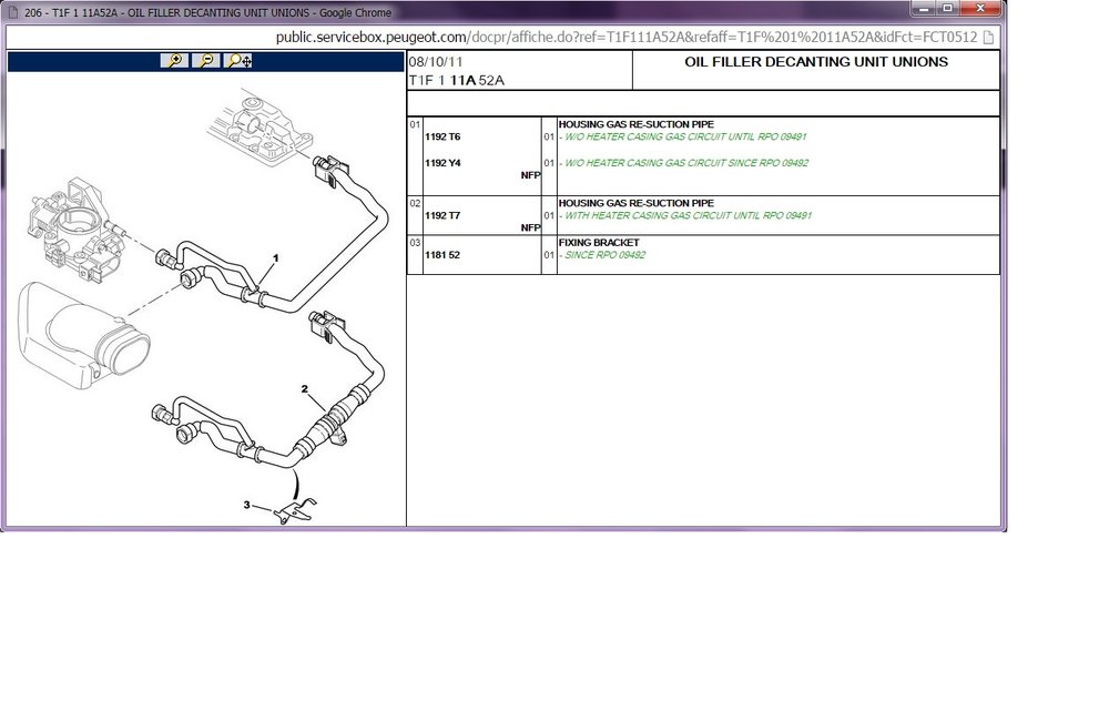

קיימים 3 מקט"ים- שלח מספר שלדה כדי שאבדוק מה אתה צריך.
דרך אגב- אחד מהם עולה 230 ש"ח במורשה, אני מניח ששאר המחירים דומים.
[ATTACH=CONFIG]453700[/ATTACH]
הנה המספר שלדה:
VF32DRFNF2W005707
