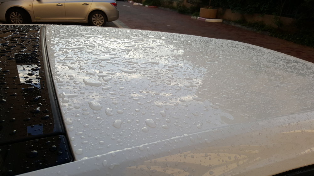

czmijtrem52d.jpgזזה הרכב הקודם שלי לאחר יישום הcollinite 845 insulator

יישמתי את ה845 על הרכב הקודם שלי העלתי תמונה שלו למעלה לאחר היישון והוא בהחלט נראה מבריק,הרכב חנה בחנייה סגורה רובן הזמן כך שהווקס החזיק די הרבה זמן גם בתנאים של גשם הוא עשה את העבודה ומאוד אהבתי אותו.

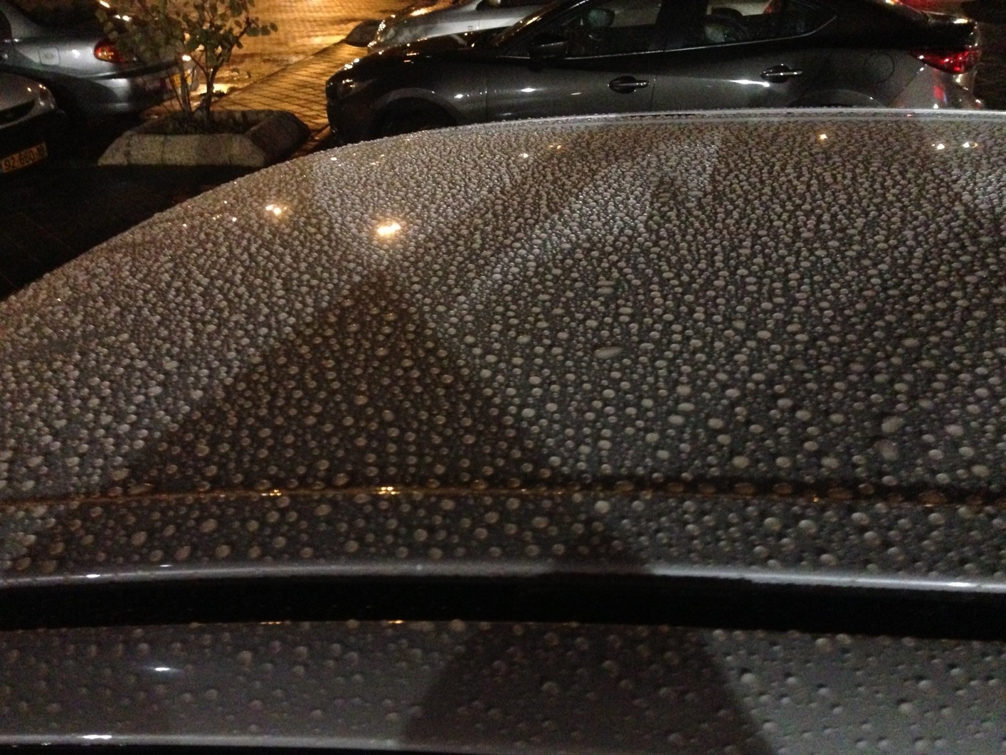

ממליץ לך לשים אוטם צבע טוב,
כזה שמחזיק חודשים כולל שטיפות במכונה אפילו ולא נעלם כמו ווקס שאחרי חודש לא נותר ממנו כלום
מצרף תמונה של הרכב שלי שעבר אוטם בלבד לפני 4 חודשים
זה מהבוקר שבאתי לרכב אחרי הגשימים של הלילה
והרכב ממש לא נקי ועם בוץ בצדדים ובכל זאת כאילו אתמול שמתי ווקס
