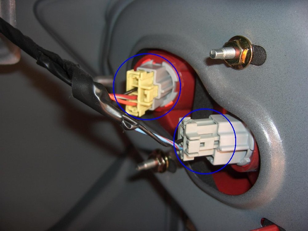

תראה בתמונה-שים לב שהקונקטור מחובר לעוד משהו "בדרך" לפני הנורה.
(התמונה משרשור דומה בפורום "טורבומאזדה" הבינלאומי)
זה בעצם זה:
אם תסתכל טוב אצלך, תראה שהנחושת בפנים, בצד של הנורה ממש שחורה/טיפה עקומה/גם וגם.
אצלי כבר הגעתי למצבים שהפלסטיק היה עם סימני שריפה (לבנים) ממש.
כל החברה בטורבומאזדה עם רכב כמו שלנו, מחליפים את הנורות ללד שלא מתחמם (שאי אפשר כמובן להשיג בארץ), וככה מונעים גם את ההתכה של הפנסים וגם את שריפת הסוקטים האלה.
אני כבר החלפתי פנס אחד ושני סוקטים, וכל הזמן מבטיח לעצמי שאשב על האיביי, אחפש נורות מתאימות, ואחליף גם.
בינתיים- משלם ריבית על העצלנות שלי...
[ATTACH=CONFIG]434448[/ATTACH]
זה בעצם זה:
[ATTACH=CONFIG]434449[/ATTACH]
