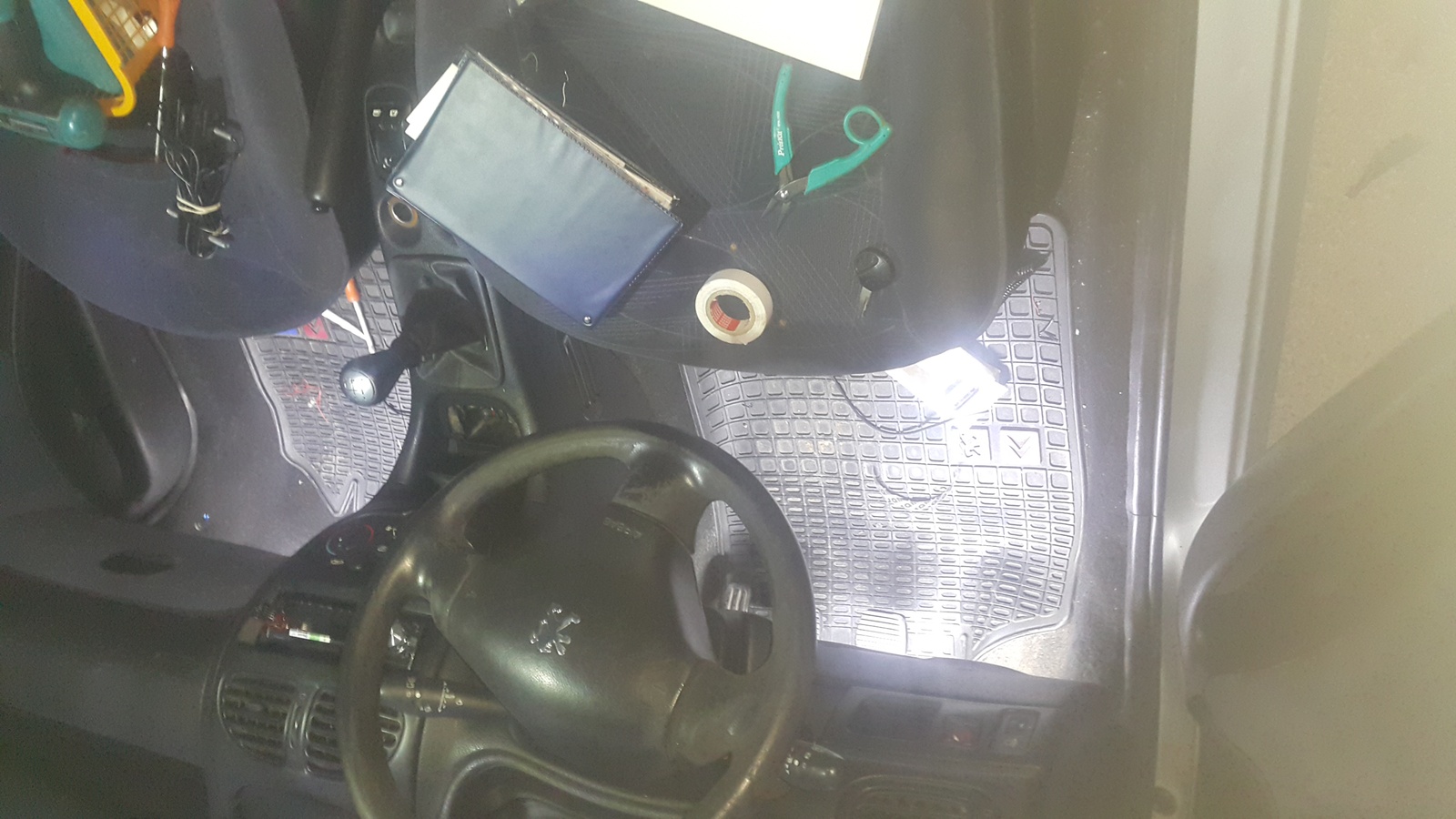

אני עשיתי את זה בצורה קצת שונה(סקודה פאביה 2005)
פירקתי את כל הפלסטיקה של הדאשבורד, לקחתי מהמתג וב"עלוקה" חיברתי את הלדים בצורה שהם דולקים רק כשהמתג פועל והעברתי דרך הפלסטיקה

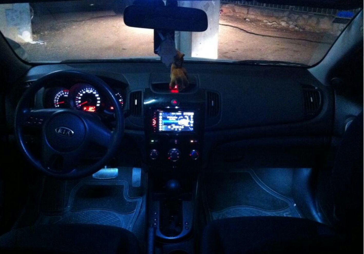

אני מניח שהרכב שלך די זהה לפורטה שהייתה לי מבחינת פירוק,מה מפרקים:
כל החלק של המנורה מעל המראה עם מחזיק המשקפי שמש.
את הגומייה מעל דלת הנהג.
וזהו בעיקרון,כל השאר זה להעביר חוט,להלחים לאן שצריך בבית מנורה ולקבע את החוטים והלדים במקומם.
מאוד קל ועלות החומרים היא כ30 ש''ח.
