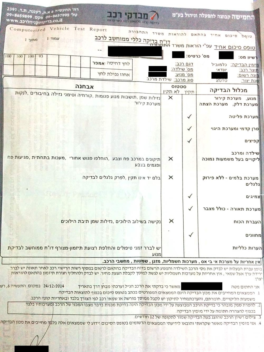

שלום לכולם
חזרתי מקודם מ switch וקיבלתי תוצאות בדיקה של יונדאי 2010 פרימיום.
קראתי קצת את הפורום והבנתי מכל מיני מקומות שיש כמה דברים בטופס הזה שהם בגדר כסט״ח אבל שאר הדברים אני לא יודע. Switch מתחייבים שהרכב לא עבר תאונה, ונותנים גם אחריות של חצי שנה על מנוע וגיר.
חוץ משפשוף בטמבון האחורי שנראה גם שהחליפו אותו מתישהו - הרכב נראה יחסית די שמור.
הנה הטופס - תודה רבה!

אין - לא שראיתי - זה לא משהו שאמור להיות בבדיקה?
אגב אתה שואל כי אתה אולי חושד שהיא כן עברה תאונה?
יונדאי i20 2010 GLI
פגוש אחורי הוחלף ? למה ? בגלל שכלב נשך אותו ? לא כי היתה מכה מאחור ... אגב יכול להיות שזה בקטנה והבדיקה סה״כ טובה אבל להגיד שאין תאונה אי אפשר .
מערכות בתחתית זה יכול להיות בגלל ירידות לא מוצלחות מהמדרכות. לא כתוב אפילו שהמעיכות בחלק אחורי של הרכב.
מה שלא כסת"ח, זה נזילות מהמנוע ומהגיר ותושבות פגומות.
בדקת במוסך כמה יעלה לסדר את כל זה?

נירביץ - יכול שהיתה תאונה ממש קטנה אבל יש 2 בדיקות שונות של מכון רישוי שלא מעלות שום דבר לגבי פגיעה בשילדה - כמו כן כל המעורבים חתומים מולי שלא היתה תאונה ואם אגלה זאת יש לי יכולת לתבוע אותם.
השאלות שלי כרגע הן:
1. אם הוחלף פגוש - יש דרך לבדוק האם היא באמת עברה תאונה ושמאי היה מעורב?
2. במידה והוחלף פגוש ולא היה מעורב שמאי ולא היתה ירידת ערך והכל תקין לגבי השלדה - לא אמורה להיות ירידת ערך נכון?
3. מה לגבי שאר הליקויים? משהו שנראה חריג? יש לכם מושג כמה יעלה לי לתקן את הליקויים?

עדיין לא בדקתי את הנושא הזה מול מוסך - היות והרכב לא איתי. אני מניח שאני צריך להביא להם את הרכב?
נזילות מהמנוע ומהגיר נשמע רציני (מה שמצחיק הוא שיש לי אחריות על 2 אלה) - אני מניח שתושבות זה משהו שאצטרך להחליף וזה לא מפחיד אותי - בטח עניין של כמה מאות שקלים (?)
יונדאי i20 2010 GLI
נזילות יכול להיות רציני ויכול להיות לא רציני, אלא סתם הזעות ( מכון הבדיקות רוצה להסיר אחריות ). פגוש מחליפים גם כאשר הוא רק נסדק ממכה קטנה.
עלויות תקבל רק במוסך, כאשר הרכב על הליפט ורואים את חומרת הנזילות ומקומן.
בסך הכל הבדיקה הגיונית לשנתון וקילומטראז'.
אין משהו חריג או סיבה לפסול את הרכב.
אני הייתי בודק את נושא התושבות והנזילות מהגיר.
כל היתר בחזקת כסת"ח מבחנתי.

טוב בזמן שאנחנו מחכים לבצע עוד בדיקה (הבדיקה הזו ניתנה לנו על ידי סוויטש), אשתי העלתה סימני שאלות לגבי המחיר. היא טוענת שהמחיר (50k) הוא מחיר נמוך מדיי לעומת המחירון שעומד על 63K ושזה אולי מרמז על משהו שקרה לאוטו.
מה אומר לכם - אני מאמין שבדיקה במוסך תיתן לי תשובה מלאה לגבי הכל - הטיפולים נעשו בזמן (בהתחלה כל 15 אלף ואז כל 20 אלף והדבר היחידי) והדברים היחידים שהוחלפו בזמן הטיפולים שהם חריגים הם דיסקיות בלמים קדמיים, ותיקון יחסית קטן במערכת ESP. אני אולי מפחד שהיו תיקונים אחרים שלא הוצגו לי מין הסתם (אם נעשו במוסך מורשה אני אמור לראות אותם אבל מה אם לא?)
בנוסף טמבון אחורי הוחלף פעם אחת ונטען שזה היה בגלל שפשוף.
מה אתם אומרים? אשתי קצת נכנסת ללחץ ואני מבין אותה - זו הוצאה גדולה ופעם ראשונה שאנחנו קונים רכב - לא רוצים ליפול.
יונדאי i20 2010 GLI
תיקון בESP זה מתג אור בלם כנראה,המון דגמי יונדאי/קיה זכו להחלפת החלק הקטן הזה. מאוד זניח.
זה שהחליפו פגוש לא אומר שהרכב קיבל פיצוץ, נתקלתי כבר במצב שנשבר איזשהו בראקט קטן שמחזיק את הפגוש באמצעות בורג לפח הרכב ובגלל זה צריך להחליף פגוש (משהו שדבק אפוקסי יפתור כנראה).
לגבי המחיר-האם אשתך בדקה מחירון משוקלל?
אני ברכב הנ''ל הייתי דואג לגבי שני דברים:
נזילות,ברכב שמכרתי לפני יומיים היה יותר קילומטראז' ועבר של השכרה והכל היה יבש. לך למוסך שיבדקו כל נזילה/הזעה אפשרית.
ובאיזה קטע התחילו לטפל ברכב כל 20 אלף במקום כל 15 אלף? בעל הרכב מבין טוב יותר מהיצרן?

1. בתחילת הפוסט הזה - הדבקתי את הבדיקה שעשו - ואז ראיתי שלאחר הבדיקה נעשה טיפול 10000 ובו החליפו מסנן שמן יונאדי פרטי מקורי (73 שקלים) ואז כתוב שהרכב נבדק ואין בו נזילת שמן. השאלה היא האם יכול להיות שלא באמת היתה נזילה וזה סתם כסת״ח - במידה ומוסך יימצא שהרכב מזיע או שיש בו נזילה במנוע או בגיר - האם זה פתיר או שעדיך לרדת מהרכב כי זה מרמז רעות?
2. גם אני ואשתי מתייחסים ללוי יצחק - משוקלל אחרי הק״מ ועלייה על הכביש. מה שמצחיק הוא שביד 2 המחירון שלה מראה שהרכב GLI הוא 44 אלף והPREMIUM עולה 59000. מה שאני לא מבין הוא שיש הבדל גדול בין המחירון של לוי יצחק ויד 2 בGLI אבל בPREMIUM דווקא המחירון בשניהם עם פער קטן - האם זה מרמז שהדגם הזה דווקא נדיר יותר ונמכיר גבוה יותר בלוחות של יד2?

אני מבין אותך לגמרי. רכב משומש למרות כל הבדיקות זה תלוי מזל וחוקי מרפי.
בתור אחד שעבד בליסינג אני יכול לומר לך דבר אחד- לא להאמין לאף אחד גם לא לחברה המדוברת. תעשה את מקסימום הבדיקות שאתה יכול וסע לשלום. לא ראיתי שום דבר קריטי בבדיקה, שווה רק לבדוק מערכת קירור ואת פשר הסעיף של נזילות שמן גיר.
בהצלחה.
