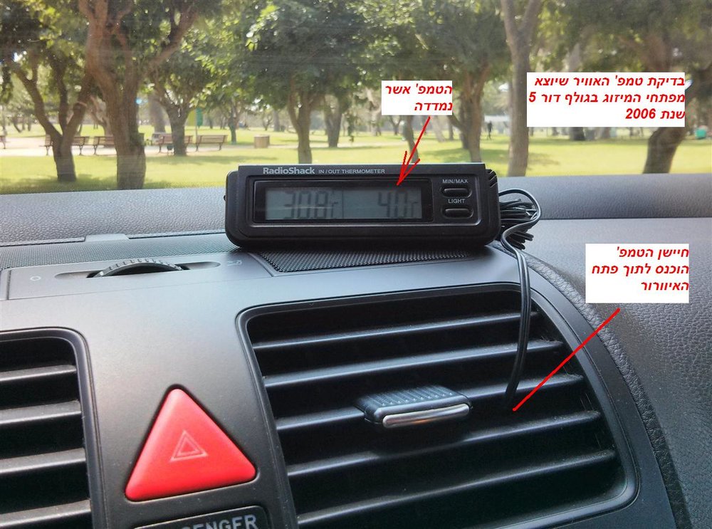

בדיקה כללית
1. החנה את הרכב באיזור מוצל.
2. מדוד את הטמפ' החיצונית.
3. תן למנוע להגיע לטמפ' עבודה של 90 מעלות צלזיוס.
4. סגור את כול החלונות.
5. סגור את כול הפתחים של מיזוג האוויר חוץ מפתחי האיוורור במרכז הדשבורד.
6. תעביר את כפתור המיזוג למצב סחרור אוויר פנימי.
7. תפעיל את המזגן על הטמפ' הכי נמוכה ומהירות המפוח במצב אמצעי.
8. תעלה את הסל"ד ל-1500-2000 והחזק אותו במצב זה.
9. לאחר 5-10 דקות הטמפ' פתח האיוורור צריכה להיות בין
3-6 מעלות צלזיוס כאשר הטמפ' החיצונית היא בסביבות 32 מעלות צלזיוס.
את המדחום יש לדחוף פנימה לתוך פתח האיוורור.
הבדיקה מתייחסת כאשר אדם אחד נמצא בתוך הרכב.
מצורפת תמונה של בדיקה אשר ביצעתי בגולף שלי.
