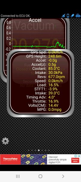

  23. שלום לכולם ספארק 2011 סלד בעמידה מראה על 677 האם זה תקין?
  24. אם הרכב נכבה בעצירה זה קלאסי ניקוי מצערת , אצלי זה גם היה צינור אוויר קרוע זו מחלה ידועה בספארק
  25. בתשובה לשאלתך , קרה גם לי את אותו הדבר עם אותו הדגם. 2 סיבות אפשריות, הראשונה: צינור אוויר קרוע, שמבלבל את חיישני החמצן , עניין של 150 שח ו5 דקות עבודה ניקוי מצערת - עניין של 5 דק'עבודה דבר איתי בפרטי לעוד שאלות
