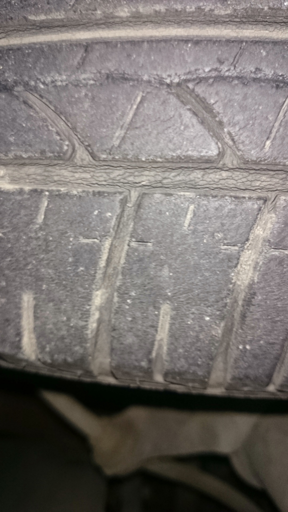

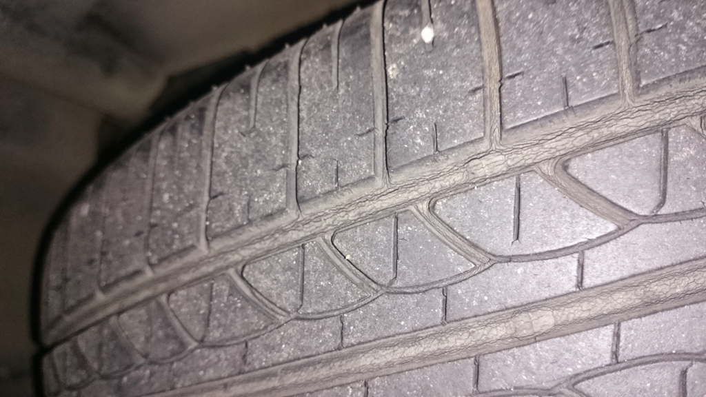

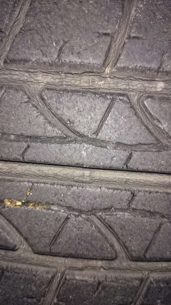

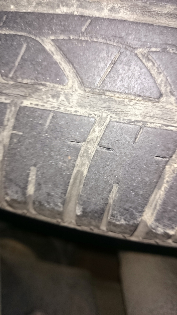

ברשותי רנו קליאו 2012,
לרכב מלאו כשנתיים וחצי, הצמיגים המורכבים הם מקוריים. עשו כמעט 43 אלף ק"מ, תאריך הייצור הוא שבוע 41 של שנת 2011, כלומר הצמיגים יושבים על הרכב מעט יותר מ3 שנים.
אם זה רלוונטי - הרכב נוסע בעיקר מחוץ לעיר, נסיעה רגועה של 90-100 קמ"ש לרוב.
מידת הצמיגים - 165/65/R15
לקראת החורף אני מעוניין לקבל חוות דעת על מצב הצמיגים של הרכב.
אחורי צד שמאל (מאחורי הנהג):
אחורי צד שמאל:
קדמי צד נוסע:
קדמי צד נהג:
אם צריך תמונות אחרות תגידו ואצלם שוב,
תודה.

לפי מה שרואים מהתמונות כל הצמיגים יבשים וכנראה שגם שחוקים (עומק החריצים נמוך)
ישנם סדקים קטנים בחריצים
תחליף בהקדם האפשרי לבטיחותך ולבטיחות האחרים לצמיגים טריים לא סיניים ישנם הרבה במידה הזו
