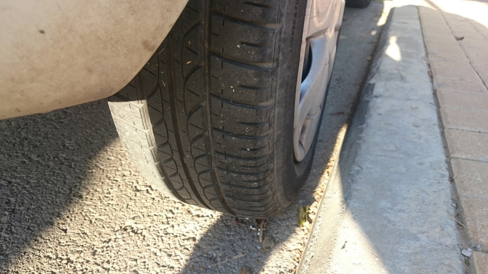

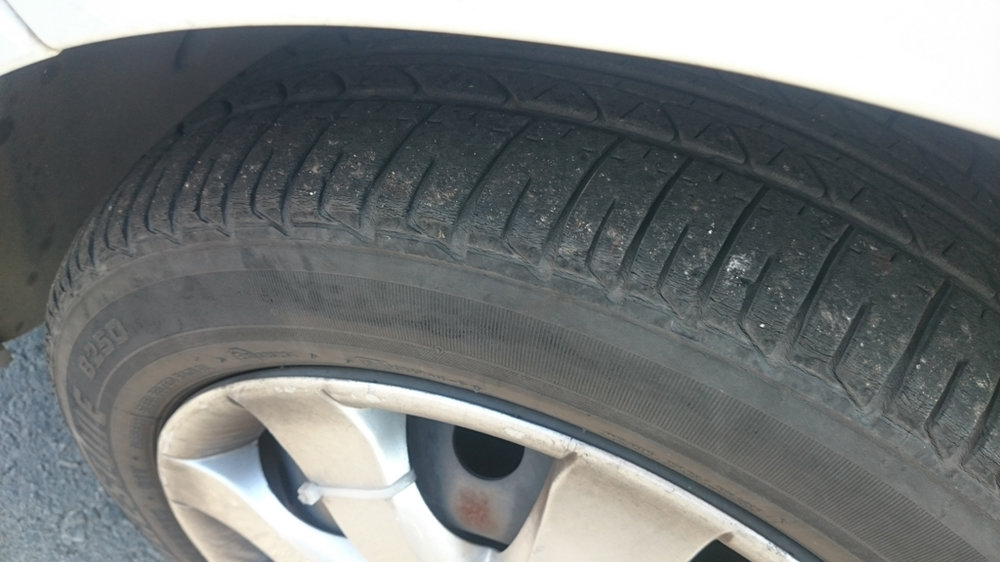

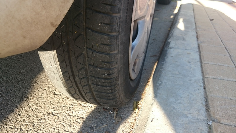

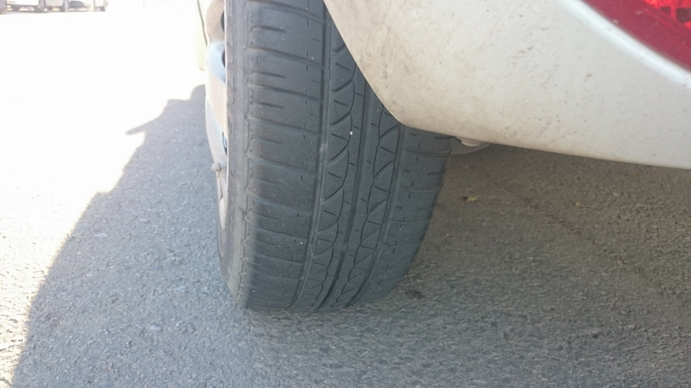

לפני שבועיים הרכבתי רביעיה חדשה של ZE912 ב240 שקל לצמיג (185/15R60) על המגאן I בפנצ'ריה בראשון (הראשונה בTIRES4U). התאריך שלהם היה שבוע 14 של 2014, לא נורא. הם החליפו צמיגים סיניים שהיו על האוטו, אותם לקחתי איתי ומכרתי.
אהבתי את ההרגשה עם הפאלקנים, על ה306 שלי היו T1R ואני יכול להגיד שבמגאן הפאלקן לא מרגישים נחותים בהרבה (אם בכלל) מהטויו.
הם ביצעו איזון גלגלים וקיבלתי מהם קופון לשטיפת הרכב. אז לקחתי מהם את ארבעת הצמיגים האחרונים במלאי, אבל כדאי לבדוק.
