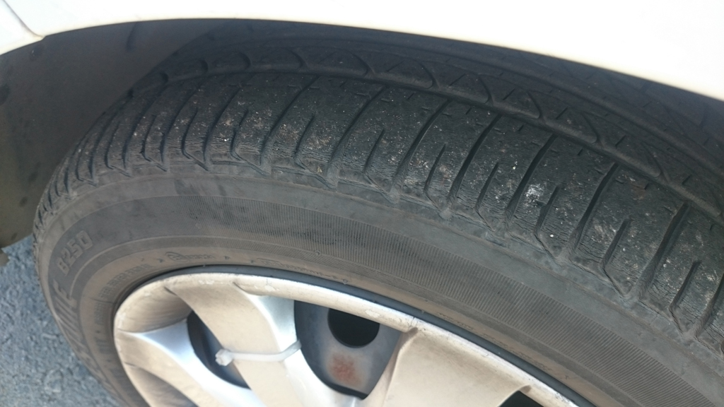

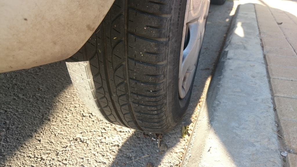

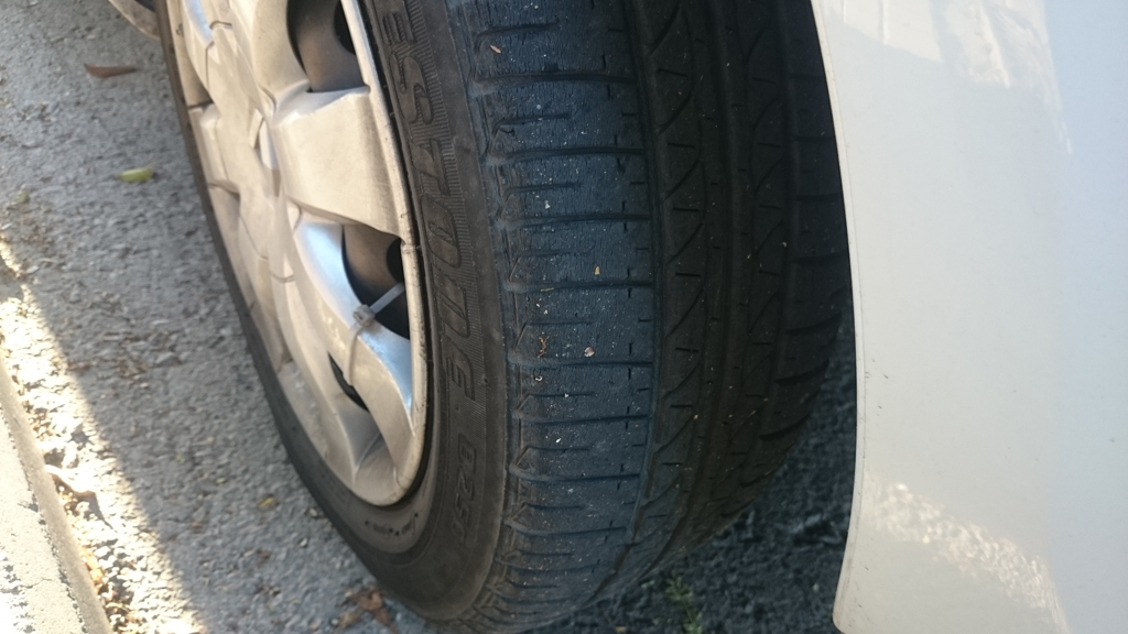

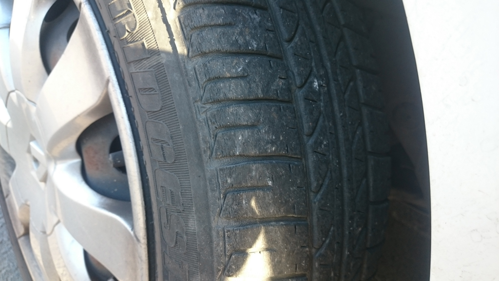

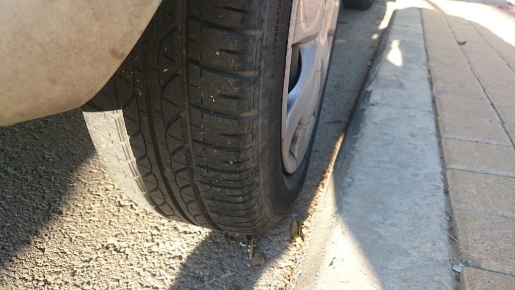

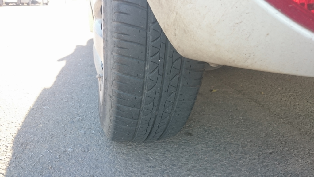

אצלי הרכב משרת אותי בנסיעות לבסיס, לכן הק"מ שלי יותר מפי 2 משלך.

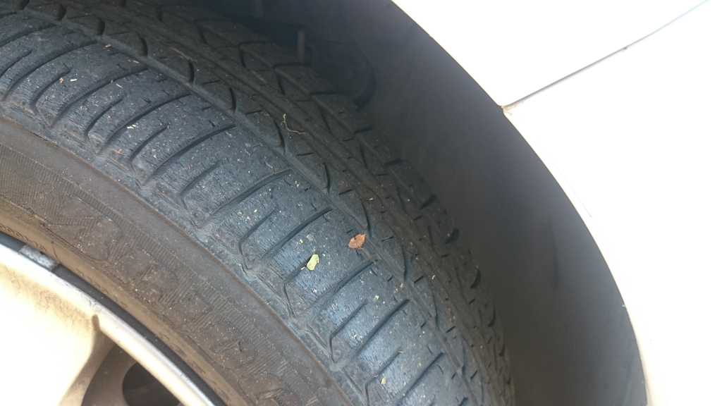

הנה עוד תמונות.
קדמי צד נהג:
קדמי נוסע:
אחורי צד שמאל (מאחורי נהג):
אחורי צד ימין (צד של הנוסע):
מפי ברידג'סטון עצמם:
http://www.bridgestone.com.au/tyres/passenger/care/age.aspx
שורה תחתונה, נראה שהם לא הזדקנו בכבוד בחום הדרומי ונדרשת החלפה.
בשביל הספורט, אפשר לבדוק אם האחריות על צמיגים תופסת במקרה כזה של התיישנות בחומר בתקופה של 3 שנים.
