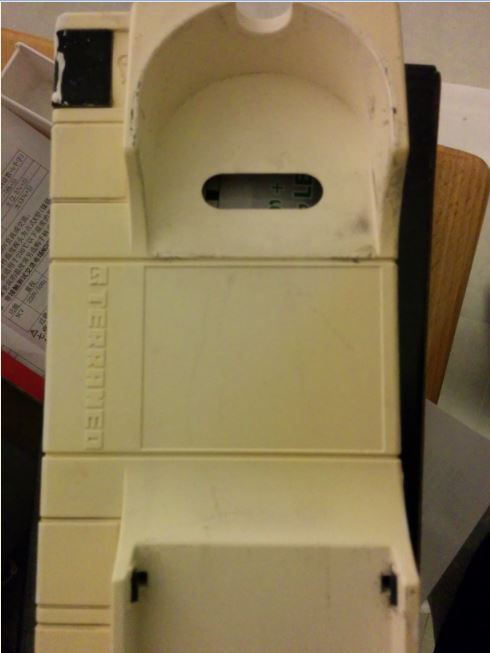

מכשיר האינטרקום הדירתי הישן עשה את שלו ורציתי להחליף אותו בחדש
למכשיר החדש יש סימון מאוד ברור של איזה חוט הולך לאיזה חיבור
הבעיה היא שלא הבנתי איך לשייך בין התפקיד לחוט הנכון ):
המכשיר הישן נראה כך

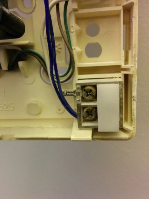

וכך הוא היה מחובר לפני שניתקתי אותו
אשמח לדעת אם מישהו מבין איזה צבע חוט אני צריך לחבר לאיזו כניסה במכשיר החדש ? :)
תודה!
עניין של ניסוי וטעייה.
כשהחלפתי אצלינו אינטרקום לקח לי סה"כ 3 נסיונות עד שהכל עבד.
תתחיל מהגיון, מה מחובר למה בישן, ולאן נראה לך שזה יתחבר בחדש.
סה"כ אי אפשר להתחשמל מזה לא משנה כמה שניסיתי:screwy:
כולה אינטרקום עם כמה חוטים
את הקבוצות תשאיר ביחד
מה שהולך ללחצן הפתיחה תחבר ללחצן הפתיחה
והמיקרופון/רמקול זה קל לאבחן
רק תוודא שאתה מקבל "קו חוץ"
מידריינג Hybrid Audio L4
ככה אני עשיתי בזמנו , לפחות ככה אני זוכר :
שלחתי את אבא שלי למטה ללחצן בכניסה לבנין, דרך הסלולארי אמרתי לו פעם ללחוץ על הלחצן ואז העברתי את החוט בין הנקודות עד שזמזם בבית.
את המיקרופון באותה צורה עד שהוא שמע אותי למטה , הבנת את הרעיון.
אני הייתי מנסה:
כחול - לחצן פתיחה
שחור- מינוס משותף
הלבנים- אחד זה מיקרופון, השני אזניה. מנסה קומבינציה אחת ואם לא עובד, אז הופך.
צהוב - זמזם.
ככה, מאיך שזה נראה מסודר בקיים.

בדקתי עם רב מודד שבין השחור לצהוב אני מקבל מתח כשמצלצלים באינטרקום של הדירה
הבעיה היא שכשאני מחבר למכשיר החדש את הצהוב לזמזם ואת השחור למשותף אני לא שומע צלצול
חיברתי את הלבנים למיקרופון ואוזניה (והפכתי את החיבור) ואת הכחול לכפתור פתיחה אבל המצב כרגע הוא שהאינטרקום לא מצלצל, הדלת לא נפתחת וגם לא שומעים כלום, בקיצור - ההופכי של מצב מושלם
עוד ניחוש פרוע בעקבות הניסוי שלך- אולי הצהוב הוא מינוס משותף (בניגוד לכל סכמה חשמלית מקובלת בעולם)
1.  MITSUBISHI  SPACE STAR 1.2 instyle 2018
2. CHEVROLET SPARK LS 1.0 2014
הייתי מנסה
1 שלח מישהו למטה שתהיה איתו בקשר טלפוני - שיצלצל באינטרקום ותבדוק עם רב מודד את המתח.
2 שחור
3 לבן [או צהוב]
4 צהוב [או לבן] ההיפך מ3
5 כחול
מפה הייתי מתחיל
ואז משחק עם הכל עד שיש שמע+פתיחה.
בעקרון החיבור המשותף אמור לתת לך מינוס לכל האחרים,
ככה שעם זוג אחד של צהוב+לבן [מה שבא מהקיר] אתה אמור לקבל שמע+מיקרופון.
הכחול שבא מהקיר אני חושב שנותן את הפתיחה [מחובר לכפתור]

מה שלא ברור לי הוא למה במכשיר החדש יש יציאה אחת יותר ממה שהיה בישן
בישן היו - צהוב, 2 גידים מחוברים של כחול, שניים של שחור, שניים של לבן - סה"כ 4
בחדש יש 5 כניסות
בניסוי ראיתי שיש מתח בין השחור לצהוב, ניסיתי לחבר רק אותם לכניסות 1 ו 2 אבל לא הצלחתי לשמוע צלצול בדירה
