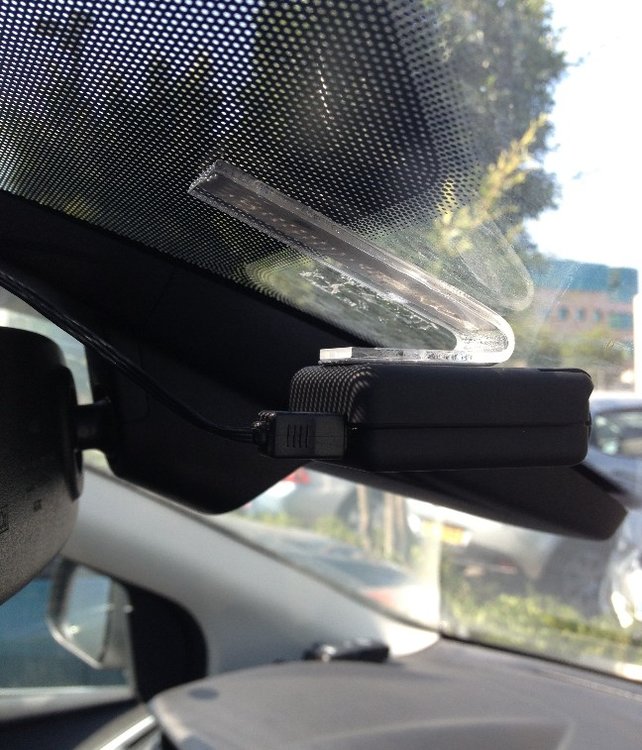

אפשר להתקין מצלמה קטנה כמו מוביוס מאחורי המראה, ככה שאתה בכלל לא רואה אותה, והכבל עובר בצורה נסתרת דרך הגג והקורה השמאלית, שום דבר לא נראה לעין. ככה זה אצלי, וגם אצלי היא כבר הוכיחה את עצמה.

זה באמת לא כזה סיפור. אם אתה לא רוצה להמר על בעיות חום, לך על המוביוס, ותזמין לה גם קבל-על במקום הסוללה, זה פותר את כל בעיות העיוותי חום.
אצלי היא מותקנת כבר מעל שנה בלי שום בעיות, ברכב שחור שעומד בשמש כל היום, יצא לי גם להשאיר אותו באילת במעל 45 מעלות ולא קרה כלום.
מבחינת התקנה - אם תגיע למתקין עם כל מה שצריך ורק תבקש ממנו לחבר זה יעלה לך 50-70 ש"ח. תדאג לקנות מתאם מתח מראש, או שקע מצת נוסף עם מטען USB.

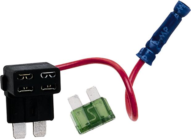

ממיר מתח :
http://www.ebay.com/itm/DC-12V-to-5V-3A-Step-down-Converter-Buck-Regulator-to-2-Female-USB-Output-Car-HP-/141074112670?pt=AU_TabletAccessories&hash=item20d8ac209e
(מסייג שהממיר הזה מצויין לצרכנים צנועים כמו מצלמה/צ'יטה וכו', הוא נותן בערך 0.6A לפי מדידה שלי, לא מספיק לטעינה מהירה של טלפון סלולרי).

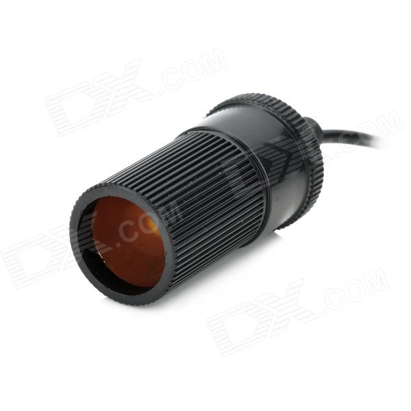

אפשרות נוספת, שקע מצת נוסף + מטען USB עם שתי יציאות שכן מאפשר טעינת מכשיר סלולרי במעל 1A:
www.ebay.com/itm/DC-Female-Car-Cigarette-Lighter-Socket-Plug-Connector-Adapter-cable-FE-/121382034244?pt=US_Adapters&hash=item1c42eedb44
http://www.ebay.com/itm/Micro-Car-Charger-Adaptor-Bullet-Dual-USB-2Port-for-iPod-iPhone-4-5C-Samsung-HOT-/231318514922?pt=US_Cell_Phone_PDA_Chargers&var=&hash=item35dba86cea
