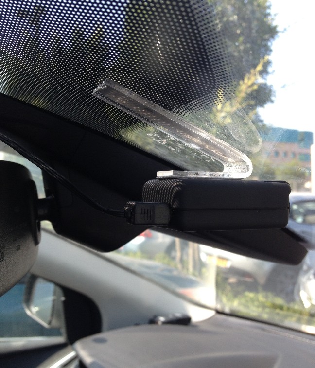

עוד משהו לגבי ההתקנה - אני מצאתי את התושבת עם ההדבקה כמסורבלת מדי, ובנוסף היא לא מאפשרת להצמיד את העדשה לשמשה, מה שאומר שגם מצלמיים שטח מת של דשבורד מסביב, וגם יש יותר השתקפויות.
מה שעשיתי זה תושבת DYI - סתם חתיכת פלסטיק שכופפתי באמצעות חימום לזוית המתאימה. עשוי מפרספקס שחתכתי מאיזשהי אריזה.
החיתוך נעשה ע"י חירוץ עם סכין יפני וסרגל ברזל, ואז שבירה בנקודת החירוץ, קצת שיוף עם נייר זכוכית וזהו.
החימום נעשה מעל מלחם שיוצר פס חום ממוקד, ואז תוך כמה שניות אפשר לכופף בקלות.
הדבקה לחלון עם דבק דו"צ של 3M שנקרא VHB, זה מה שמגיע עם כל התושבות המודבקות.
התוצאה מאד אלגנטית וזוית הצילום מעולה.
