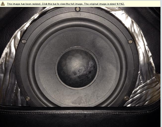

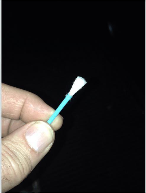

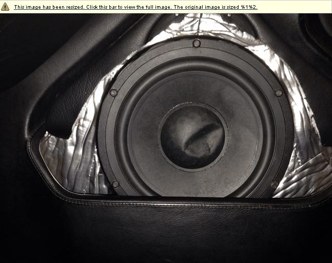

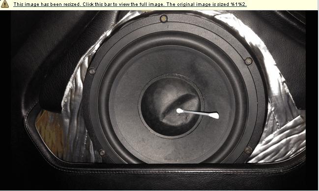

קודם כל לגבי הL8 - אתה לא חייב לתקן את הפגיעה בדאסטקאפ אבל אסטתית זה מאוד לא יפה - מצאתי לך כאן תיקון שבוצע בדיוק לL8 בבימר סדרה 5 של פורומיסט חולה נפש בארה"ב :)
הוא לקח מקל צמר (כזה שמנקים איתו אזניים) - חתך לו את הצמר ויישר לו את הקצה ומרח אותו בדבק סופר-גלו, הדביק לדאסטקאפ ומשך בעדינות והנה התוצאות בתמונות מטה.
בכל מקרה למה זה לא קריטי? כי הדאסטקאפ רק מהווה גורם חשוב בצליל של הממברנה בתדרים הגבוהים יותר, תשים לב שבגרסאות הראשונות של הL8 הם בכלל לא טרחו לשים לו פייז פלאג! אם אתה משדך אותו לL3 אני מתאר לעצמי שהנקודת חיתוך תהיה איפשהו בין 400 ל800 הרץ - בתדרים האלה הדאסטקאפ של הL8 לא מהווה גורם שאמור לשנות לך את השיקולים.
