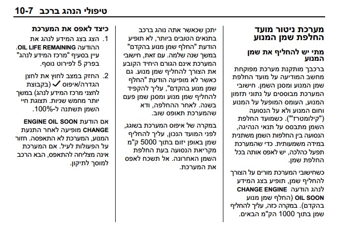

אני ראיתי את המד שמן הזה שעובד על אחוזים בלוח שעונים, אבל אתה רוצה להגיד לי שאי-אפשר לאפס מחדש כאשר הוא מגיע ל-0 אחוז? מבלי החלפת שמן? לא הגיוני שתצטרך להחליף שמן כל 2500 ק"מ זה פשוט הזוי, ועוד בכמויות של 10 ליטר.
תרשום את הק"מ מהחלפת השמן האחרונה, כשהוא יגיד לאפס אחוז תגיע למוסך של שברולט תאפס אותו מחדש ל-100 אחוז וכאשר יגיע ק"מ של 10,000 או שנה, המוקדם מביניהם הייתי מחליף שמן, וכבר חסכת 4 טיפולים ו-2800 ש"ח.
כמובן תחכה לעוד תגובות של אנשים יותר מנוסים עם דגם הרכב.
עריכה:
הרגע גיליתי שאתה אפילו לא צריך להגיע למוסך על מנת לאפס את המד אחוזי שמן
