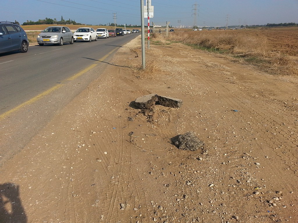

אתמול בלילה על כביש עוקף בני ציון לכיוון כביש 4 , ביציאה מסיבוב שמאלה אני שומע (ומרגיש) בום חד וחזק מכיוון הגלגל הקידמי ימני !
הנחתי שנכנסתי לבור , לאחר 100-200 מטר עצרתי לבדוק ולא נראה שיש משהוא חשוד ( עד כמה שאפשר לראות בחושך צמיג שחור ).
על כביש 4 כבר התחלתי להרגיש רעידות שהתחזקו מאוד באזור 120-130 קמ"ש .
בבית בדקתי עם תאורה לא ראיתי שום דבר חשוד , העברתי את היד יל הצמיג והחישוק , אין בליטות ואין סימני נזק .
היום בבוקר עברתי במקום ואין שום בור ! הכביש נראה ממש טוב ואני בטוח שלא ירדתי מהאספלט .
אבל בצד מונח לו גוש אספלט שבור עם סימני צמיגים ובלימה לידו (לא שלי ).
אני מניח שגוש האספלט היה על הכביש ובחושך בסיבוב לא ראיתי אותו .
(סיבוב של יותר מ 90 מעלות - בדרך כלל יש שם תנועה מאוד ערה של משאיות עמוסות וכנראה נפל מאחת מהן ) .

המפגע תועד הבוקר - לא נראה לי שיש לי ממש סיכוי ...
בתמונה האבן כבר לא על הכביש , ואני לא יכול להיות בטוח ב 100% שבאמת פגעתי באבן הזאת .
