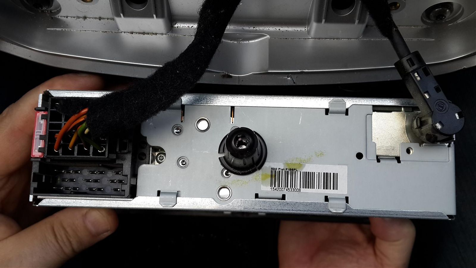

אני מעוניין להוסיף שקע AUX לפונטו שלי, בדקתי קצת בפורומים בחו"ל ואני יודע שזה אפשרי.
אחרי בדיקה נוספת גם הבנתי כבר איך עושים את זה ולאן מחברים את זה.
הבנתי שאני צריך כבל עם חיבור MINI ISO, שבקצה השני שלו יש את שקע הAUX.
השאלה שלי היא כזאת.
ראיתי 2 אופציות להוצאת השקע.
אופציה א' - כבל אחד בודד, קצה אחד שלו זה MINI ISO, והקצה השני שלו זה שקע הAUX.
אופציה ב', 2 כבלים, אחד שבקצה אחד שלו זה MINI ISO ובקצה השני שלו יש 2 בננות נקבה (אדום ולבן), וכבל נוסף שבקצה אחד שלו 2 בננות זכר (אדום ולבן) ובקצה השני שלו שקע הAUX.
השאלה שלי היא, מה ההבדל? האם אופציה א' עדיפה על ב'? או שזה לא משנה?
האם אחת מהאופציות תהיה עדיפה על אחרת בגלל איכות סאונד או כל דבר אחר?
צירפתי תמונות של הפאנל האחורי של הרדיו.
אשמח לעזרה.
תודה.
