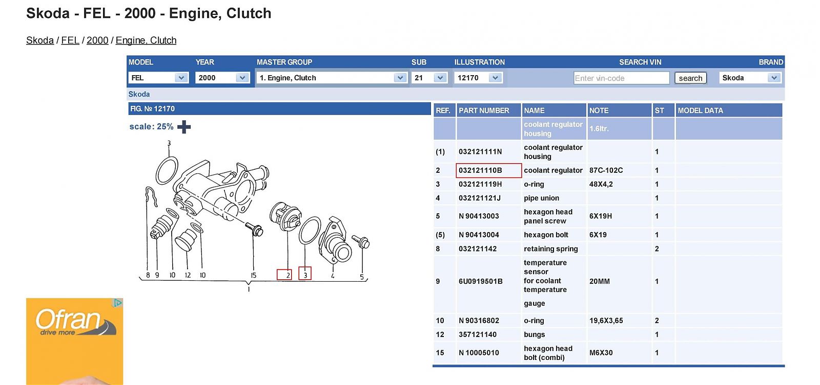

תרמוסטט+אטם מקורי אתה יכול לרכוש במוסך הייבואן של סקודה באיזור מגורייך.
אתה יכול לנסות לרכוש תרמוסטט תחליפי תוצרת חברת wahler שהיא ייצרן ציוד מקורי לקונצרן VAG בחנויות באיזור מגורייך.
איזה כייף לי :)
האם כדאי להחליף את כל בית התרמוסטט כולל הפלאנג' והחיישן טמפ'?
או רק את התרמוסטט עצמו?
מה בערך המחיר?
Skoda Felicia 1.6 M.P.I 2000
אני לא מעודכן במחירים אבל תנסה את המק"טים המצורפים.
למיטב זיכרוני בית תרמוסטט מקורי מאוד יקר לכן אם אין סיבה מוצדקת להחליפו אז אל תחליף.
Skoda - FEL - 2000 - Engine, Clutch Teilekatalog (ETKA Pats Catalog)_Page_1.jpg
איזה כייף לי :)
חבל על הזמן שלך בניסיון הורדה/התקנה של התוכנה. חפש בקישור שצירפת.
שים לב ! אל תסמוך ב-100 אחוז על המידע בתוכנה או באתר מכיוון שכול כמה זמן הייצרן מעדכן פריטים ומק"טים שלא מופיעים באתר שאינו מעודכן כמו התוכנה אצל הייבואן בארץ.
איזה כייף לי :)
נראה על-פניו שהתרמוסטט מתאים לרכבך.
בכול מקרה אני מעדיף תרמוסטט תוצרת wahler. בדרך כלל חנויות לחלקי חילוף לרכב מחזיקים תרמוסטטים תוצרת wahler וגם מוסך רון נוהג להתקין תרמוסטטים תוצרתם.
