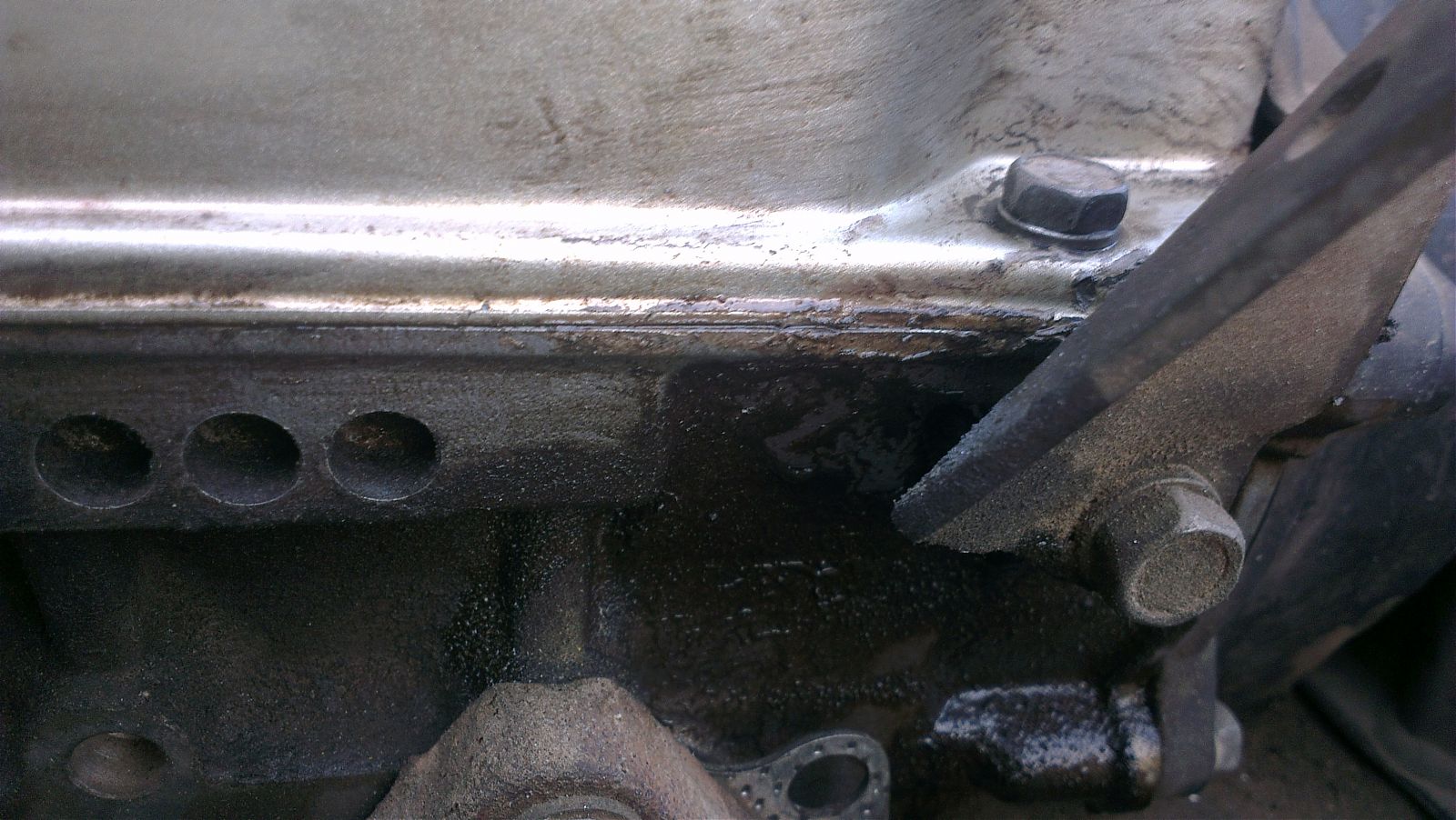

כרגע שמתי לב שישנה נזילה קטנה, כמה טיפות על הרצפה של שמן ליד הגלגל השמאלי, מתחת לאיזור המנוע היכן שנמצא פילטר השמן מנוע. זה מתבטא בריח של קצת שרוף לאחר הנסיעה וזה לא מוצא חן בעיני כלל.
לא שמתי לב על רטיבות נוספת שמגיעה מאיזור המנוע לאחר שניקיתי את המיקום (בתמונה למעלה)
אבל באיזור אגן השמן ליד הפילטר יש רטיבות (גם ישנה וכנראה חדשה).
ממה ששמתי לב כמעט לאחר 500 ק"מ אין איבוד שמן משמעותי, או שעדיין לא מספיק כדי שאשים לב.
השאלה שלי היא - לחזור למוסך? ללכת למוסך אחר? חשבתי לקפוץ לרון בשישי לאחר שהבנתי שהוא מתעסק עם מיצובישי, לא איכפת לי לשלם שוב איכפת לי שהתיקון יהיה איכותי..

חוץ מזה הבורג נראה לא מהודק או שמשהו עוצר אותו מ"לשבת" יפה במקום.
דני
בדקתי בצד השמאלי של המפלג לפי מה שאמרת, נקי משמן ואין שם נזילה נראית לעין.
הנזילה נמצאת מתחת לאיזור המצולם (גם על הרצפה) ומתחת לפילטר שמן, לדעתי בוודאות מגיע מהאיזור של הבורג הנ"ל.

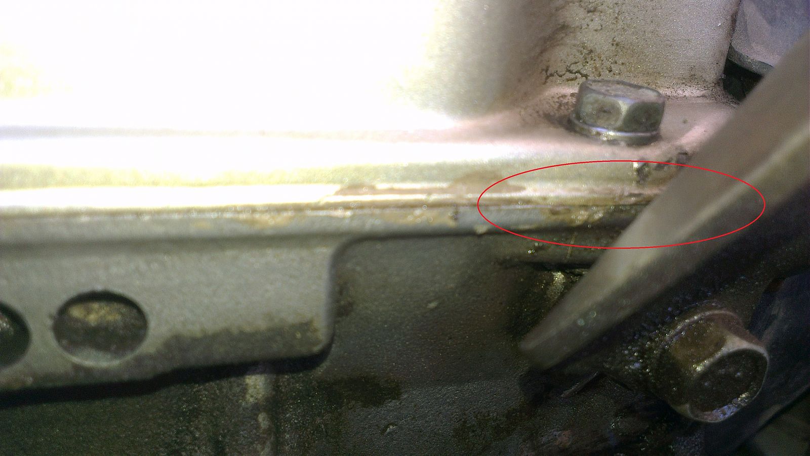

אתמול ניקיתי את האיזור שבתמונה ולאחר נסיעה ארוכה לא שמתי לב שנוזל משם שמן ככה שאולי והחשד שלי היה מוטעה, אבל עדיין הנזילה החלה לאחר שהולף אטם מכסה שסתומים, בעל המוסך מצביע על איזור הפלסטיק הימני שלטענתו נזילה מגיעה מאיזור הטיימינג. (בוצע לפני כ 30K בתיקון ראש מנוע, היום 188K)
השאלה היא האם באמת יכול להיות דבר שכזה לפי תשובת בעל המוסך?

הוא פתח את המכסה טיימינג כדי לבדוק?
לפי התמונה שלך האזור שצילמת הוא המפלג. הטיימינג בצד השני.
יכול לנזול גם אחרי שבוע אם לא סגרו טוב.
יש מחזירי שמן של הטיימינג וצריך לראות אם הם לא נוזלים.
לי נראה שלא שמו מספיק סיליקון בפינות.
אצלי בפונטו יש לשים נגיעות בפינות של הקמשפט כי האזור מעוגל ולא תמיד האטם יושב טוב.

את המכסה הוא לא פתח, העיף מבט ופלט שזו אפשרות, אמר לי להביא את הרכב אליו ונבדוק ומכיוון שאני פנוי רק בשישי אז זה יעשה ביום זה.

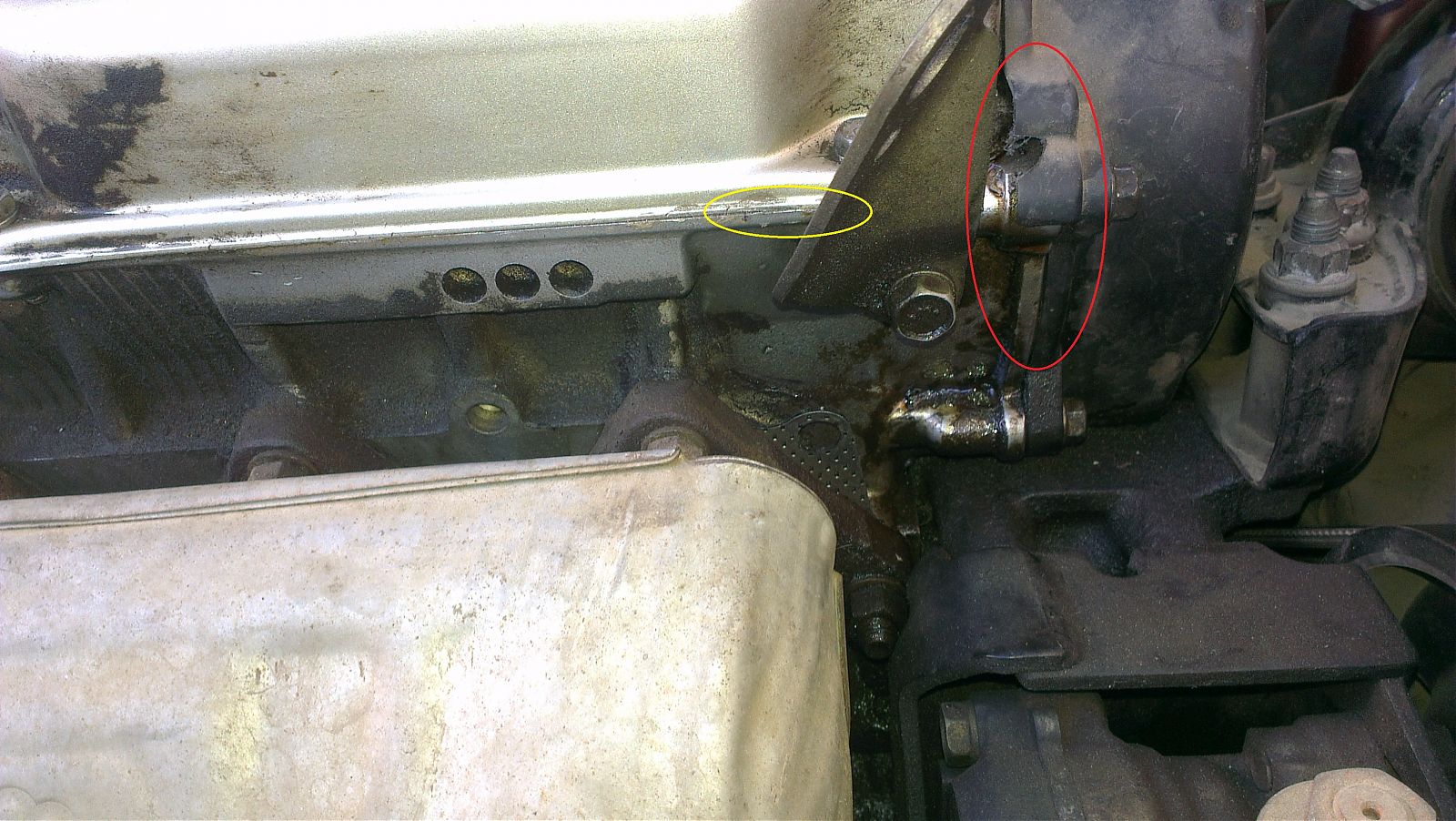

סיבבתי את הבורג שמוקף בעיגול כרבע סיבוב יותר, למקרה שלא מהודק מספיק, השאלה היא האם יש סיכון בדבר?
כמו כן לא ראיתי שיש נזילה נוספת לאחר כ- 200 ק"מ היומיים האחרונים מהאיזור שמוקף בעיגול בתמונה, אך על הרצפה שוב היה כתם קטן של שמן, ואפשר לראות בתמונה שהאיזור מתחת לפלסטיק רטוב משמן טרי. (קצת כואב שנשפך רויאל פרפל במחיר שלו היום)
נ.ב, האם האיזור שבתמונה זהו המפלג או מכסה הטיימינג?

האזור שסימנת בתמונה האדומה הראשונה הוא המכסה שסתומים.
כנ"ל לגבי האזור בצהוב בתמונה השניה.
החלק פלסטיק הזה הוא המפלג ולא הטיימינג.
חגורת הטיימינג והמכסה שלה יושבים בצד השני (שמאל אם אתה מול המנוע).
לפי התמונות לא נראה שעשו עבודה מי יודע מה. אפילו לא טרחו לנקות את שאריות השמן הישן ממכסה השסתומים ומבלוק המנוע.
אני הייתי ניגש למוסך אחר, כל מוסך יכול להחליף גומיות ואטמים כאלו.

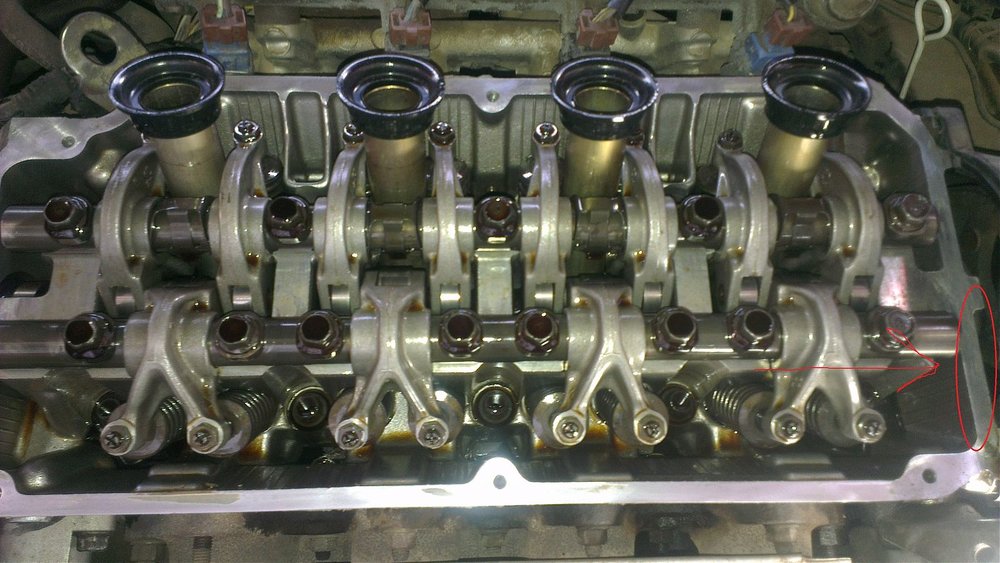

קפצתי למוסך שבו טיפלתי היום בבוקר, שם הוציאו את הגומי אטימה הקודם (באיזור המסומן בתמונה) הגומי היה פשוט קרוע, והוחלף רק לפני שבועיים שלוש. כנראה נקרע במהלך ההרכבה הקודמת.
הגומי והסט הוחלף לחדש ללא עלות של שום דבר, וטופל על ידי מוסכניק אחר צעיר יותר שמכיר את המיצובישי טוב יותר מהבחור שטיפל בעבר.
אני מרוצה מאוד מהעבודה, כרגע המצב תקין ולא נוזל שמן.
