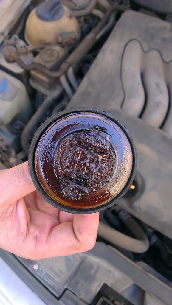

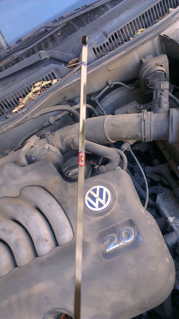

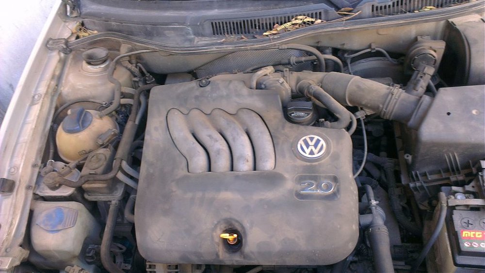

חבר טוב רכש לפני כמה זמן את הרכב הנ"ל - עשיתי בדיקה קטנה אצלו ברכב כיוון שהוא לא הכי מבין (אני מעט את המינימום)
ונתקלתי בדברים שנראים לי מוזרים ברכב היות ואני רגיל ליפניות.
העלתי תמונות של מדיד השמן מנוע ופקק המילוי שמן.
האם הדבר נראה תקין? שלדעתי לא - הפקק נראה כמו עטוף במעט "טחינה".
יש להוסיף כי המדיד נראה "יבש" לחלוטין משמן - כאילו הוא סתם עטוף בשמן שחור יבש.
אשמח לעצתכם ועזרתכם.

שלום רב !
המנוע נראה חיצונית מוזנח !
מומלץ לפרק מכסה שסתומים ואגן שמן ולנקות בוצה, הנראית לעין במכסה מלוי שמן.
יש לבצע החלפת שמנים ,במקום הוספת שמנים, בצמיגות המומלצת על היצרן, כולל החלפת מסנן שמן ,ונקוי בוצה ממכסה שסתומים, ונקוי נשם מנוע.
יש לאתר נזילות שמן, שגורמות לאיבוד השמן, ולריח של שמן שרוף.

לצערי,
כמו שזה נראה המנוע הוזנח מבחינת החלפות השמן.
שמן שחור על קצה המדיד על קו המינימום ובנוסף בוצה על פקק המילוי מעידים על שימוש בשמן זול, מינרלי, שלא בטוח מתאים לתקן VAG ו\או על אי החלפת שמן בזמן,משיכת טיפולים,נסיעה עם מעט די שמן ללא הוספה לאורך זמן.
הפיתרון הוא כמו שצביקה ציין והקפדה לאחר הניקוי על רמת שמן נאותה(לפחות באמצע בין הMIN לMAX) שימוש בשמן התואם לתקני היצרן(מומלץ סינטטי 5W40 בתקן 502,505VW) ביצוע החלפה של אחת לשנה או 15K מה שבא קודם במידה שהשמן בשימוש הוא סינטטי.
אתמול לקחתי את חבר שלי לתחנת הדלק הקרובה כדי לרכוש ליטר שמן לראות אם יש הבדל על המדיד - הוספתי כחצי ליטר - המדיד לא השתנה אפילו מעט. לדעתי אם יש בוצע ז"א שזה בטח חוסם הגעת השמן אל המדיד?
בנוסף לא צילמתי - אבל פתח מילוי השמן כולל האיזור שאותו ניתן לראות דרך הפתח - כהה לחלוטין ושחור.
המלצתי לו כבר מלפני לקחת את הרכב למוסך רון, אני עוד מנסה לשכנע אותו.
ידוע לי שטיפול כזה דורש המון עבודה, כמו שנאמר פה פירוק של מכסה שסתומים על מנת להוריד בוצה.
תודה לכם על התשובות חברים.
נ.ב הרכב עבר 120 אלף ק"מ, לא מצאתי ספר טיפולים המעיד על החלפת שמנים או כל דבר אחר.
ובנוסף, יש בעיות בגיר ורעש מתכתי קרקושי המגיע ככל הנראה מהאגזוז / גיר - מאוד חזק כדרך אגב.

המדיד ריק לחלוטין. יבש לגמרי ויש טיפה של שמן בגודל של בערך 1 ס"מ על קצה המדיד בצבע שחור, חבר אמר שחסר לו שמן, לקחתי אותו לקנות, לאחר שמילא מעט שמן ראינו שהמדיד עדיין יבש..וכבונוס לאחר מכן נשבר הפלסטיק הכתום של המדיד שמחזיק אותו (ממש קשה להוציא ולהכניס אותו לשם משום מה)
Opel Adam S 2017
המדיד ריק לחלוטין. יבש לגמרי ויש טיפה של שמן בגודל של בערך 1 ס"מ על קצה המדיד בצבע שחור, חבר אמר שחסר לו שמן, לקחתי אותו לקנות, לאחר שמילא מעט שמן ראינו שהמדיד עדיין יבש..וכבונוס לאחר מכן נשבר הפלסטיק הכתום של המדיד שמחזיק אותו (ממש קשה להוציא ולהכניס אותו לשם משום מה).

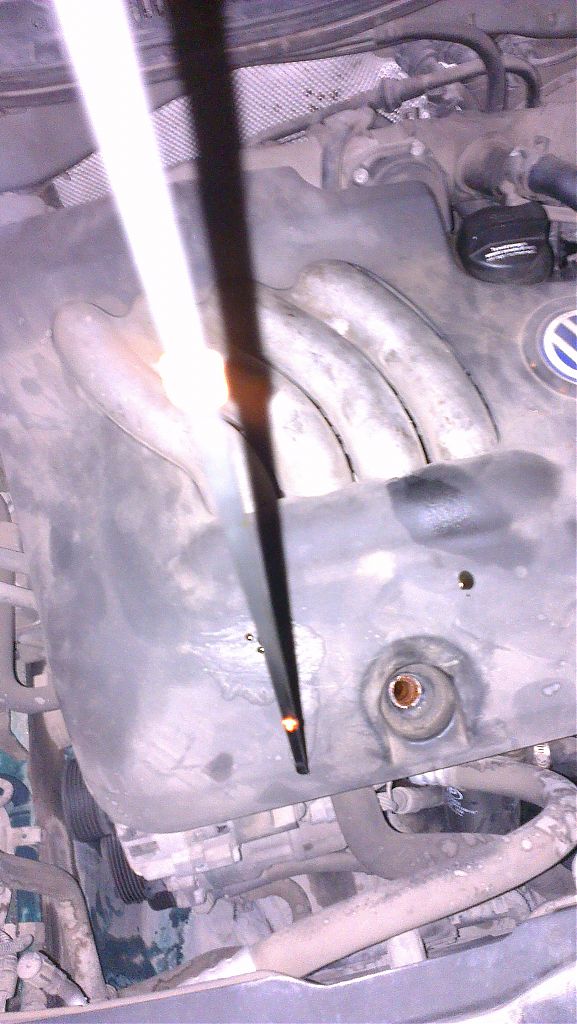

שאלה קטנה,
עד איפה אמור להיות קו השמן? יש 2 פלסטיקים קטנים אחד למעלה ואחד למטה בתמונה, השמן לאחר טיפול שביצעו ברכב שלשום לא מגיע אפילו לפלסטיק התחתון הכתום, אלא נמצא קצת למתחת
הרכב טופל במוסך עידן את יובל.
תודה
Opel Adam S 2017
אם אני זוכר נכון (היתה לי גולף כזאת די מזמן)
לא ליתבלבל, הפלסטיקים הכתומים הם לא הסימונים של המקסימום\מינימום.
כל תפקידם הוא רווח בין המדיד לשרוול שלו.
סימני המינימום מקסימום צרכים להיות מתחת לפלסטיק התחתון, מסומנים באיזה שהיא דרך (קו\חור\אזור מחוספס ועוד)
אתם לא רוצים למלא שמן עד הפלסטיק העליון!!
מעבר לזה, גם לי היה טינופת מהסוג הזה על המכסה גם כאשר הרכב לא פיספס אף טיפול במוסך המרכזי.
בנוסף לזה הפלסטיק של שרוול המדיד נוטה ליתיבש וליתפורר, אל תרגיש אשם, זה קורה באיזה שהוא שלב.
תודה על המידע הזה בדקתי ואכן תקין
אבל שמנו קרטון מתחת לרכב וגילינו נזילות (אני ובעל הרכב) יש כתמי שמן דיי מפוזרים על הקרטון שמגיעים מאיזור המנוע, לא יותר מדי אבל כתם קטן בגודל כ 5 ס"מ.
השאלה האם דבר כזה שווה תיקון?
