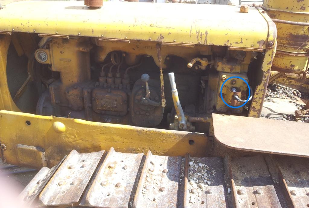

נזכרתי עכשיו בכתבה שקראתי על מנועי דיזל ישנים, להם לא היה סורטר חשמלי, אלא מנוע בנזין קטן, שמשמש כסטרטר.
תחליה מניעם את מנוע הבנזין עם pull starter (כמו של מכסחת דשא), משלבים אותו עם קלאץ' מיוחד למנוע הראשי ונותנים לו לצבור קצת סל"ד.
לאחר מכן מניעם את מנוע הדיזל על ידי פתיחת ברז במשאבת סולר.
נטען שם, שהסידור הנ"ל תורם לבלאי נמוך של המנוע הראשי, וההסבר הוא שעוד לפני שהמנוע מניע - לפני שנוצר עומס של ממש על מייסבי טלטל וקרנק למשל - מרעכת השימון כבר מתפקדת באופן מלא.
זוכר רק בקטרפילר. באיזה עוד ?
ב-D8 2U וגם בעוד דגמים לא היה חשמל.היה מנוע "קטן" די גדול,2 צילינדר, לא כמו במכסחת, שמניעים במנואלה ואחרי שגומר לעשות ענן עשן מפה עד חיפה משלבים שייסובב מנוע ראשי שגם הוא היה מזכיר בהתחלה פטריית הירושימה.
למנועים האלה, למרות התיאוריה שלך, אין להשוות כמה שהיה אורך חיים יותר קצר מהמודרניים כמו ה 3306,3408 , סדרה C וכו. חצי מהזמן היו עומדים באוברולים.הייתרון שלהם היה שלא היה מערכת חשמל. (בעולם השלישי-מצבר ביער גשם הוא שק של צרות).
"הטכנולוגיה" הזאת עוד חיה ובועטת רק שבעולם התעופה. לדוגמה: מסוק עם שני מנועי סילון כבדים וגדולים מונעים בעזרת מנוע עזר סילוני קטן שאותו מניעים בעזרת פריקה הידראולית (בלחץ עצום של 3000 PSI).
