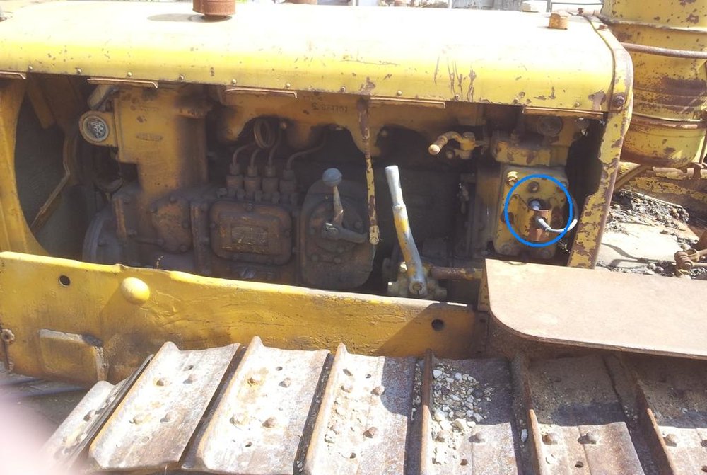

נזכרתי עכשיו בכתבה שקראתי על מנועי דיזל ישנים, להם לא היה סורטר חשמלי, אלא מנוע בנזין קטן, שמשמש כסטרטר.
תחליה מניעם את מנוע הבנזין עם pull starter (כמו של מכסחת דשא), משלבים אותו עם קלאץ' מיוחד למנוע הראשי ונותנים לו לצבור קצת סל"ד.
לאחר מכן מניעם את מנוע הדיזל על ידי פתיחת ברז במשאבת סולר.
נטען שם, שהסידור הנ"ל תורם לבלאי נמוך של המנוע הראשי, וההסבר הוא שעוד לפני שהמנוע מניע - לפני שנוצר עומס של ממש על מייסבי טלטל וקרנק למשל - מרעכת השימון כבר מתפקדת באופן מלא.
