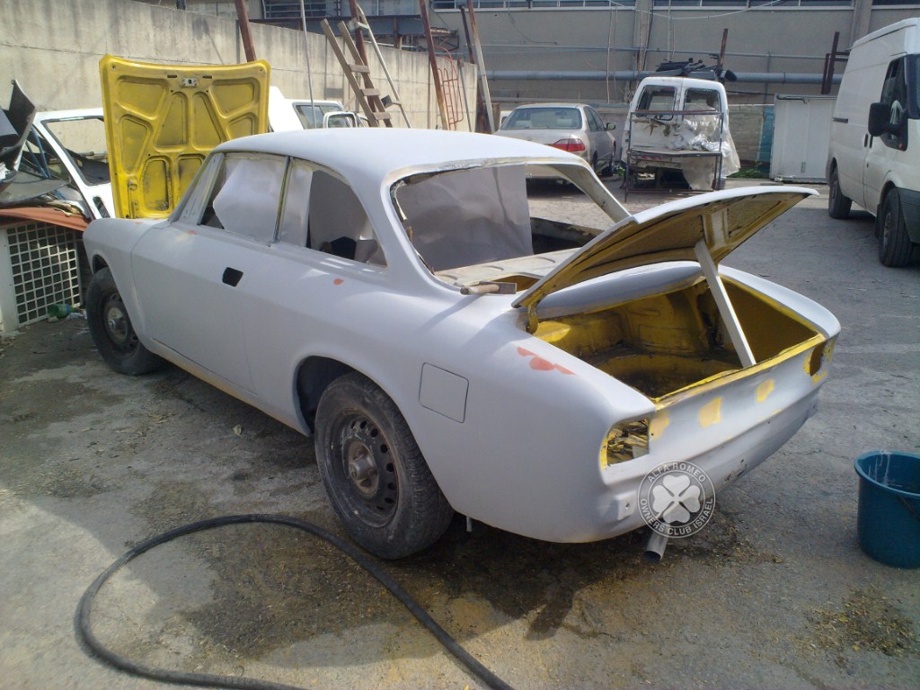

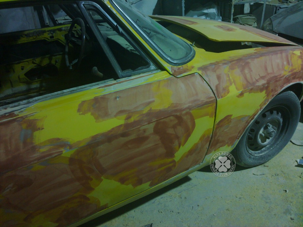

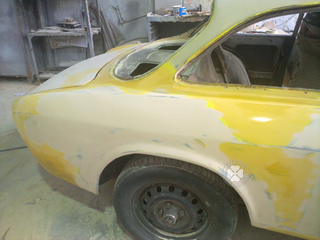

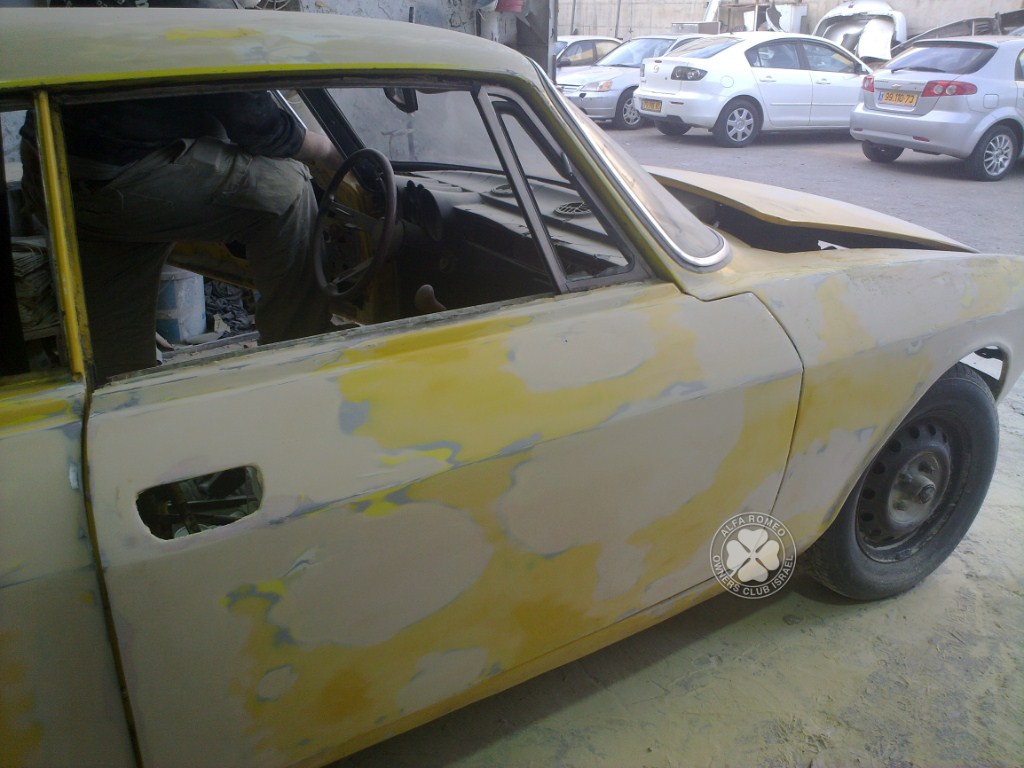

הכל שאלה של תקציב והחלטה על רמת ההשקעה ברכב.

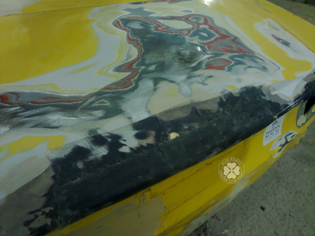

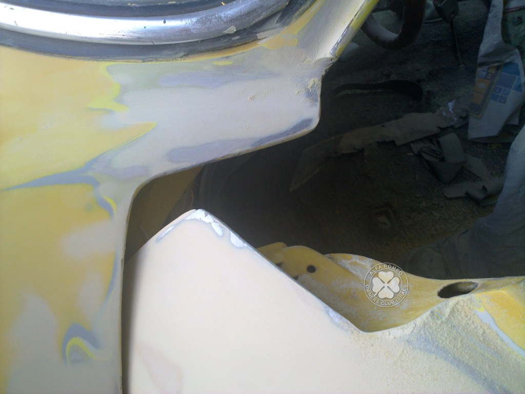

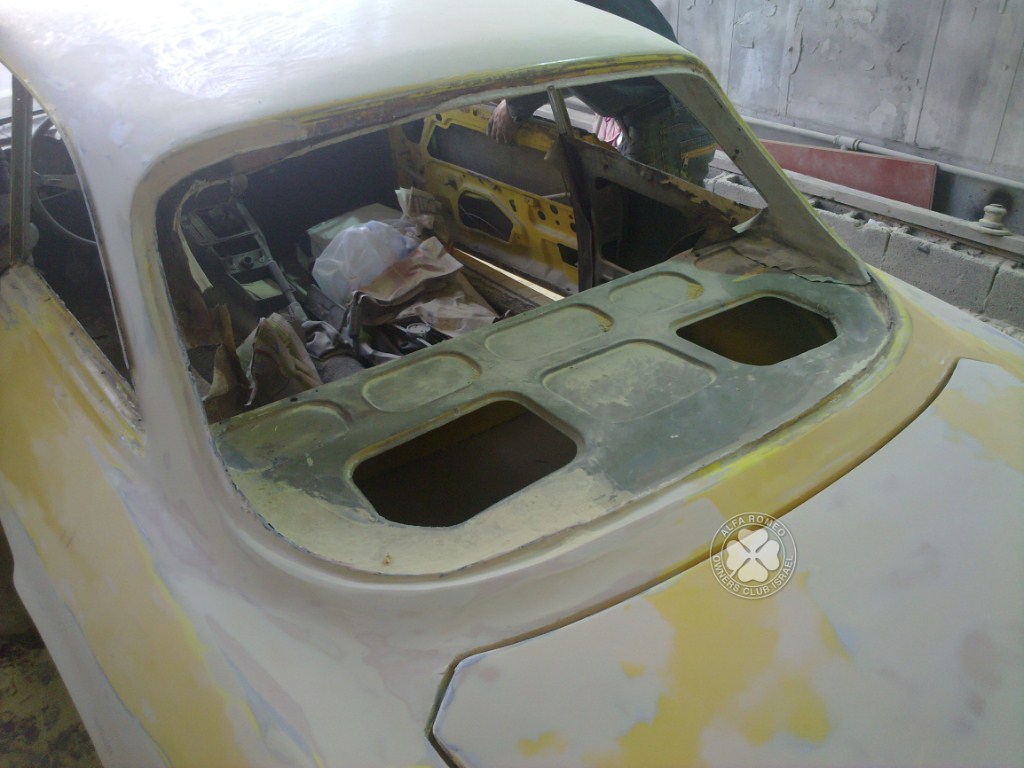

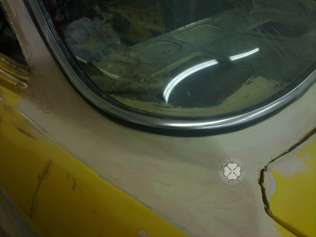

כשיש לך כמה וכמה רכבי אספנות אתה לא יכול להוציא 50,000 ש"ח רק על הפחחות והצבע לכל רכב. הפחחות ביחס למחיר שתוקצב לפרויקט (6000 ש"ח) היא בסה"כ די טובה, נעשו טלאים שעברו טיפול נגד חלודה והם מלוטשים היטב לפני מריחת החומר. פח החזית באיזור התאונה הוחזר למקומו כמעט בשלמות וכמות החומר שנמרחה עליו היא מינימליסטית.
בסה"כ ההערות הן במקומן ואני מקבל אותם באהבה.
תודה.
אין ספק שזה תקציב צנוע ואני שמח שהתוצאה משביעת רצון מבחינתך, רק אליה וקוץ בה כי תוך זמן קצר יחסית הצבע יראה רע.
לצערינו אין קיצורי דרך בדברים האלה.

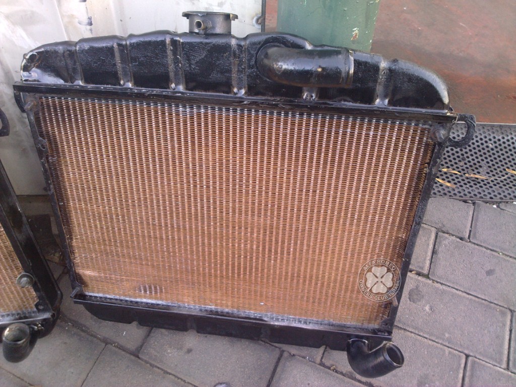

השבוע לקחנו את 2 הרדיאטורים (של ה-1750 ושל ה-1600 לשיפוץ):
מפשיטים את הרדיאטור:
2 הרדיאטורים מוכנסים לבגאז' של ה-146 :-D

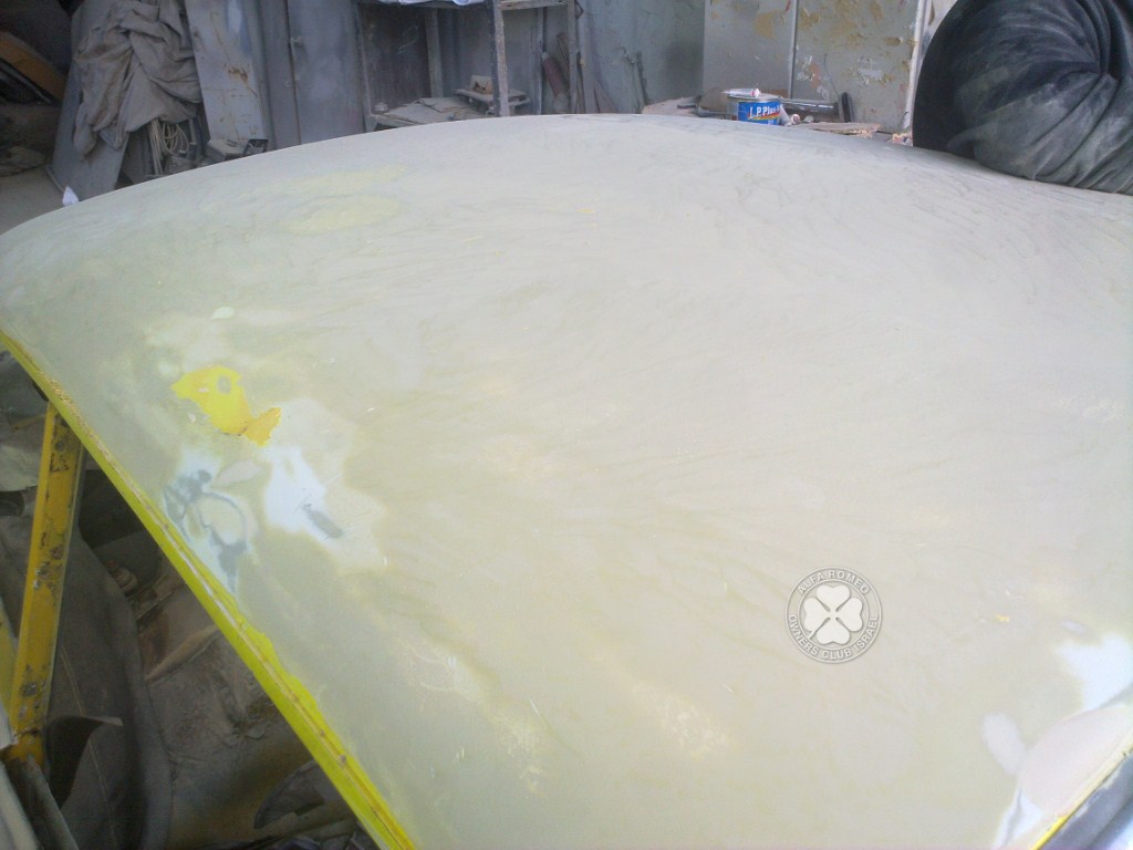

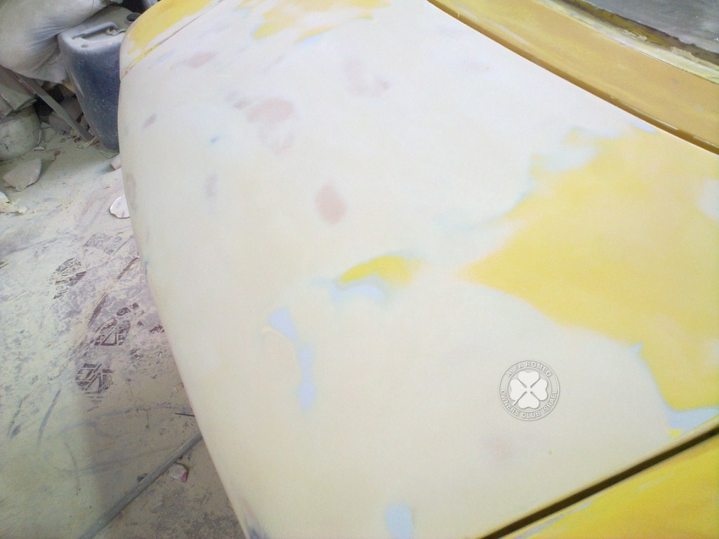

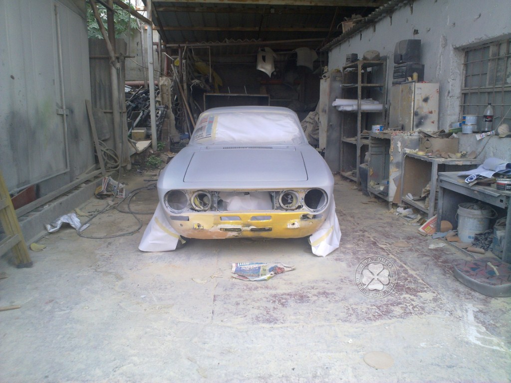

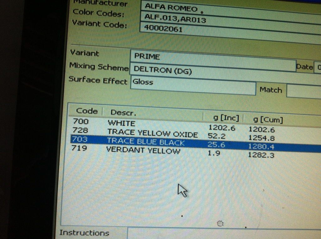

מילוי עדין של חריצים אחרונים וצביעת הרכב בצבע יסוד לקראת הצביעה הסופית בלבן alfa romeo bianco AR- 013

הרדיאטורים (של ה 1600 וה 1750) חזרו משיפוץ והחלפה לרשת סופר, והרכב עובר ניקיונות והשלמות אחרונות לקראת הצביעה.

חס וחלילה! כל האוטו יצבע בצבע אחיד, לבן alfa romeo bianco.

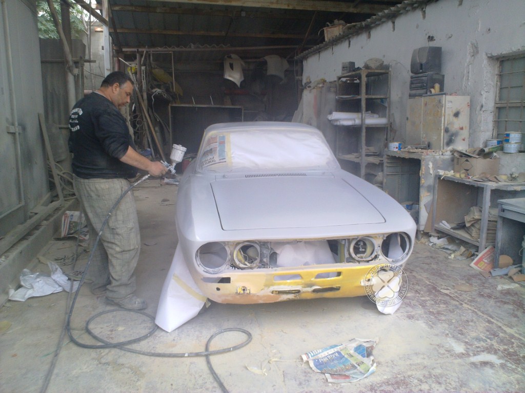

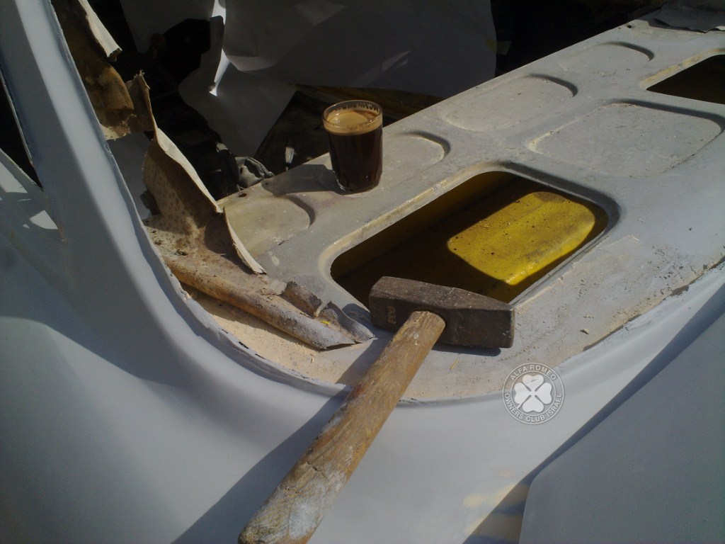

בשעה טובה האלפא נצבעה בצבע המקורי איתו יצאה משערי המפעל באיטליה.
כמה תמונות מצביעת האוטו היום:
