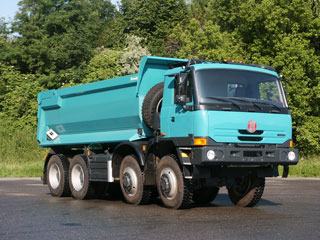

It was back then (the 1920s) the easiest and chepest way to have an independant suspension to help offroad performance. The newer versions have a slightly different set-up which keeps the tyres parallel. See below:
See more on Tatra's site: http://www.tatratrucks.com/why-tatra/tatra-vehicle-design/tatra-vehicle-design-1/
It is not such a good idea for cars and the last design (the T613) had a different suspension.

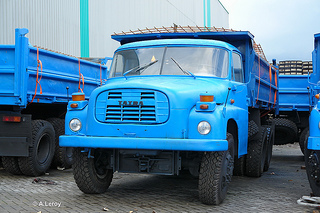

אני זוכר, בתור ילד, שהסתובבו אצלינו לא מעט משאיות T148, (כמו הכחולה השמאלית בתמונות שצירפתי) וזווית הגלגלים הייתה משגעת אותי.

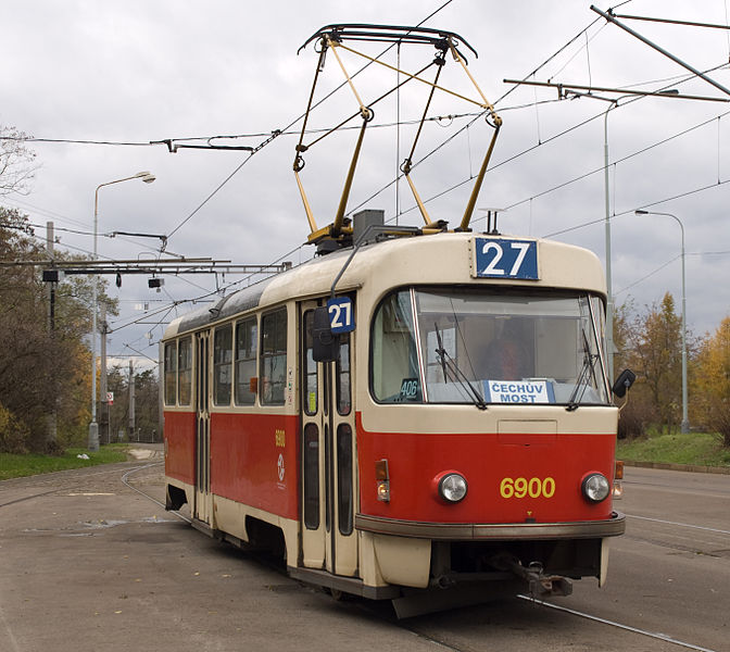

אגב, כל בוקר הייתי נוסע לבית ספר בטטרה T3, כזאות:
