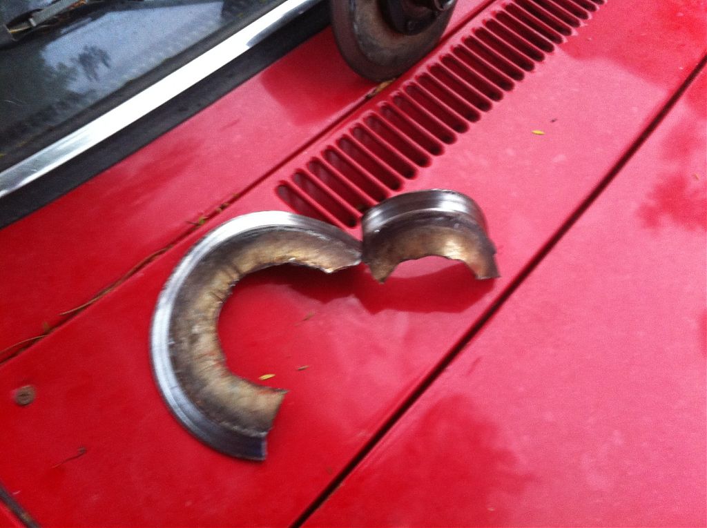

לפני איזה שבועיים שבדקתי למה האוטו מתחמם שמתי לב שהרצועה של הוונטה והאלטרנטור לא מתוחה בדקתי למה וראיתי שבגלל שהוסיפו מזגן אז האלטרנטור ישב על בורג אחד ולכן זה לא היה מתוח ניסיתי למתוח אותה ולהכניס בורג אחרי החור הבעייתי עם המדחס ואז הבנתי למה לא שמו - הבורג לא נכנס
אז שמתי בורג קטח אבל הוא לא תפס והוא עף
ואז ניסיתי שוב להכניס וברוב טפשוטי מתיתי כנראה חזק מדי וכבר שמחתי שזה נכנס
אבל אחרי כמה ימים הבנתי את הטעות הנוראה שעשיתי
באמצע נסיעה שמעתי משהו עף מאזור המנוע מיד עצרתי בצד ולא ראיתי כלום אבל אחרי איזה דקה החום עלה גבוה ואז כיביתי את המנוע ושמתי לב שה רצועה משוחררת חיפשתי למה ולחרדתי קלטתי שהפולי של הרצועה נחצה פשוט לשתיים בגלל הלחץ ששמתי לו
אז כרגע אני בבעיה מאיפה משיגים את הפולי הזה
אשמח אם מישהו יוכל לעזור לי
תודה רבה. אבי

לא סביר שפולי נגזר לשניים בגלל רצועה. נתקלתי כבר בפולי שעשוי משני חלקים למשל באלטרנטורים. יכול להיות שנפתח האום והפולי התפרק לשניים.

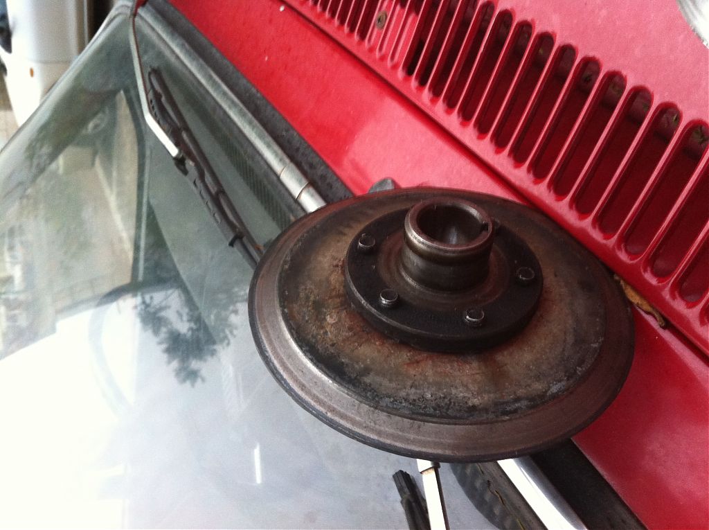

פירקתי את הפולי ולא ממש נראה לי ששיך לתקן

photo.php?fbid=430272837026699&set=a.355839974469986.91391.100001319581719&type=3&theater
photo.php?fbid=430272723693377&set=a.355839974469986.91391.100001319581719&type=3&theater
photo.php?fbid=430272773693372&set=a.355839974469986.91391.100001319581719&type=3&theater
התמונות למטה

עוד אופציה היא למצוא פולי דומה וללכת לחרט שיחרוט את הקדח הפנימי אבל זה נראה לי פיתרון אחרון בהחלט.

הפולי הזו היא קומבינה והיא לא מקורית
נראה לי שעשו משהוא דפוק לגמרי
אם יש לך סבלנות אני ינסה לפתור לך את הבעיה

רק עכשיו הצלחתי להעלות את התמונות
אבי לך לכל חנות חלפים רצינית יתאימו לך פולי ואם צריך קצת שינויים של חרט/מסגר דבר איתי
הכי חשוב מרחק הברגים והקוטר הפנימי
