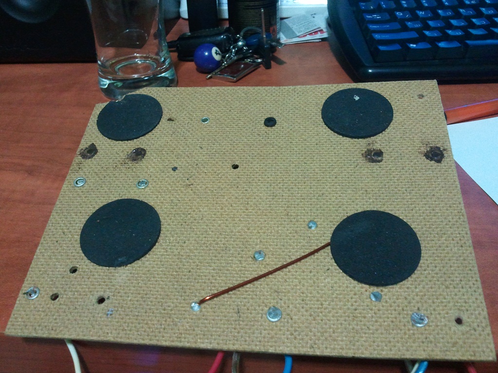

אהלן,אני באמצע פרוייקט שחזור רמקולים של מורל ביתיים.
יש לי את הקרוסים שלהם אך אני לא יודע מה הפלוס ומה המינוס בכל קרוס.
אשמח אם מישהו יוכל להאיר את עייני.
תמונות מצורפות,תודה.

קצת קשה להגיד בלי תרשים זרימה אבל,
יש שם חוט אחד שמסומן בצורה ברורה כפלוס ובצד שמאל יש איזה שלושה חוטים שנראה שהם יוצאים מאותה הנקודה - ההימור שלי הוא שאלה הם חוטי המינוס.
משמאל לחוט הפלוס האדום יש עוד חוט כחול - לדעתי זה פלוס של הצד השני של הקרוס כנראה.
תיקח רב מודד - יש לך שם שנאי ענק שמהווה כנראה סליל - הגוף של השנאי הוא מינוס מובהק.
כל חוט - שיצור לך קצר ברב מודד (צפצוף) מול הגוף של השנאי - לדעתי כנראה מינוס בטוח (או קצר :-D)
אם תצליח לבודד את החוטים בצורה די ברורה - תיקח רמקול זול פשוט - מגבר ביתי ישן, ותחבר...

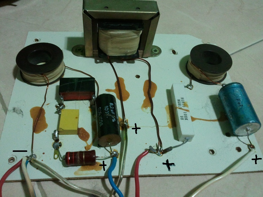

התפתחות בנושא.
ידוע שלכבלי רמקול שחיצונית צבעם זהה, אז הנחושת בפנים בצבע אחר וכך אפשר להבדיל בין פלוס למינוס,יצאתי טמבל שמרוב שניסיתי להבין מה הולך בקרוס התעלמתי מנושא זה לחלוטין.
חשפתי את כל הכבלים והבנתי מה זה מה,אבל אני לא בטוח לחלוטין כי יתכן שמישהו שיחק בקרוס.
תמונות מצורפות + החלק האחורי של הקרוס אולי יהיה יותר ברור.
סימנתי מה זה פלוס ומה זה מינוס בתמונה,רק תגידו לי האם זה נראה הגיוני.
תודה.

לצערי זה ממש לא ברור לי.
סימנת שם שני פלוסים ששניהם יוצאים מהחוטים של השנאי אבל השאלה היא אם בשנאי הזה יש שני סלילים בכלל.
ניסית לבדוק אם יש קצר בין שני החוטים שיוצאים מהשנאי? בדקת בין הגוף של השנאי לבין שאר החוטים איפה יש קצרים?

כמה ואיזה רמקולים מחוברים לקרוס?
וופר 12 אינצ'
מיד 3 אינצ'
וטוויטר אינצ'
אדי אני יעשה את הבדיקה ואדווח.

אתה לא יכוך לדעת 100% מה+ ומה -,כי 12" רק דרך סליל גדול,וזה מובן...ונגיד 3" כנירא דרג גבוח יותר,אז יש מצב שמחברים עם פאזה הפוכה
