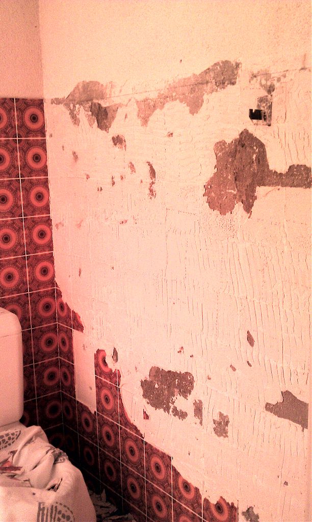

על הזבל הזה של B&D, שילמתי בגרמניה בסביבות ה120 יורו, אפילו את החרסינות באמבטיה הוא עשה לי טובה (לצערי המחירים של הטובים יותר יקרים מאוד).
אז לפי מה שאתה אומר עדיף מ3 ג'אול ומעלה?
