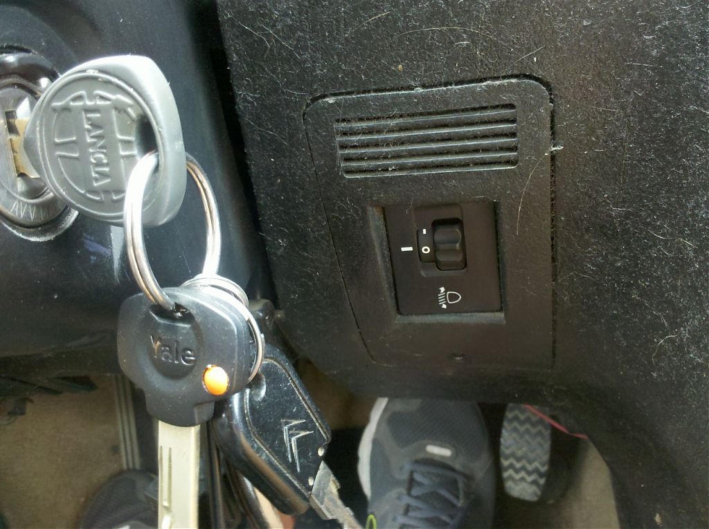

- רעש של מנוע קטן נשמע כל העת שהסוויץ' דלוק ובמשך כל הנסיעה מכיוון משהו שנראה כמו פתח אוורור קטן (מתחתיו יש מתג כיוון אורות) מימין לסוויץ'. ממש רעש של מנוע שכל הזמן עובד, וכל הזמן משנה סל"ד וצליל.

התמונה מתייחסת לסעיף השלישי - הרעש של המנוע הקטן בא מכיוון חמשת החריצים מעל מתג כיוון גובה האורות.
מישהו יודע?
חדי העין יוכלו לראות בתמונה גם את שאריות הדבק על הדשבורד שדיברתי עליהן.
מישהו יודע?

בהנחה ויש לך בדדרה בקרת אקלים, מאחורי הגריל הקטנטן הזה נמצא חיישן הטמפרטורה הפנימית ברכב, ומאחוריו מאוורר זעיר שמטרתו להזרים אויר על פני החיישן על מנת לתת קריאה מדוייקת של הטמפרטורה.
פתח את הגריל בזהירות, בדרך כלל יוצא במשיכה, וראשית נקה את החיישן. הוא נראה כמו נורה קטנה וסיכוי טוב שהוא מכוסה באבק של שנים רבות. מקל של ניקוי אוזניים יעשה את העבודה. עכשיו גם תוכל לראות מה הבעיה במאוורר.

1) לגבי הרעש באזור הדשבורד , כפי שכתבו יש שם חיישן ומאורר זעיר שמקרר אותו , גם אצלי זה עשה רעש .. :) צריך לפרק את המאורר (למשוך את היחידה שצילמת החוצה ) ולראות במה הוא נוגע , יש מצב שצריך לשמן אותו או לשים חתיכת ספוג סביב התושבת שלו . לצערי אני כבר לא זוכר איך אני פתרתי את הבעיה , יש מצב שהעברתי את המיקום שלו כך שפשוט לא שמעתי אותו יותר.לדעתי אפשר גם להחליף אותו לכל מאוור זעיר קטן של 12V ...כמו של מעבד של מחשב...
