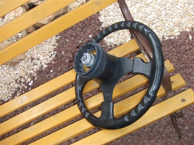

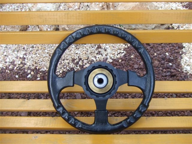

למכירה הגה ספורט איטלקי + מתאם
eliko_dedra פרסם הודעה בנושא של eliko_dedra בתוך מכירה - מכוניות ואופנועים בלבד
עדכון . ההגה ימכר ב400 ש"ח , אבל עם מתאם מאוד נדיר ( עולה לבד 200 ) שמתאים ל : אלפא 146,147,155 פיאט טיפו/טמפרה לנצ'יה דדרה מדובר על הגה איכותי ביותר , נוח מאוד , עם בליטות לאצבעות בחלקו האחורי . 054-4477056 -
