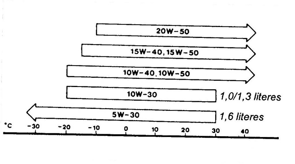

היצרן לא קובע באופן חד משמעי את צמיגות השמן, אלא נותן מספר אופציות, בהתאם לאקלים במדינות השונות.
באקלים חם אפשר להשתמש ב 20W50, 10W40 ו 15W40. ראה קובץ מצורף.
אפשר להשתמש במינראלי ובחצי סינטטי.
יש יותר משמעות ליצרן איכותי ופחות לצמיגות, כל עוד היא אחת מאלו שרשמתי.
