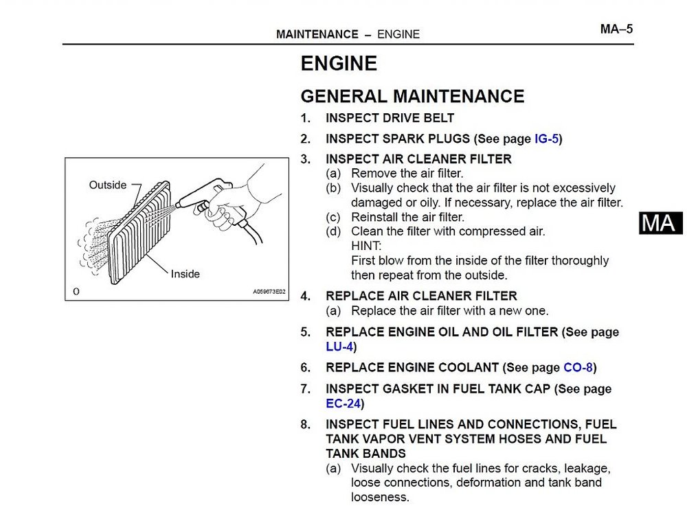

לפי הוראות היצרן של מאזדה 3 - יש לנקות את המסנן אויר עם לחץ אויר כל טיפול ולהחליף כל 60K ק"מ.

נכון, גם בספרות יצרן מקורית של טויוטה מצויין כי ניתן לנקות את פילטר האוויר באמצעות לחץ אוויר. איור מצורף.

הזוי. כבר ראיתי לפחות שני מחקרים עם תמונות לנזק שנגרם לפילטר אוויר על ידי ניקוי בלחץ אוויר. הלחץ גורם לקרעים בלתי נראים לעין והופך את הפילטר ללא אפקטיבי בעליל.
