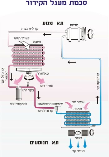

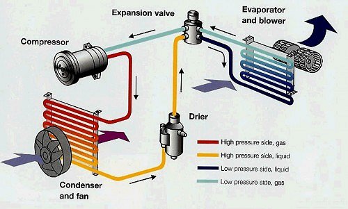

לפי מה שתיארת לא החליפו יחידה פנימית EVAPORATOR, דבר נוסף: כיצד בדקו את המדחס? האם הורידו את הפולי קלאטש לבדוק שאין שמן על הציר שלהמדחס? גם אפשר פשוט לטבול אותו בדלי מים ולראות האם יש בועות. מפרקים את המדחס מהרכב אבל משאירים את הצינורות מחוברים וממלאים חנקן בלחץ גבוה וטובלים את כל המדחס במים ורואים האם יש בועות.

מה זאת היחידה הפנימית evaporator? היכן היא ממוקמת ועל מה היא אחראית?
