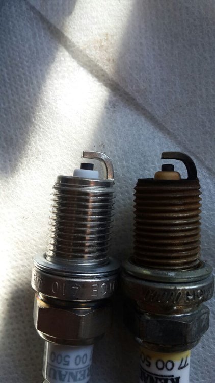

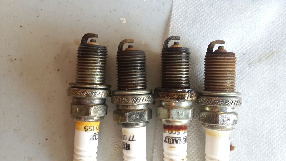

היום הוחלפו הפלגים (160 אלף ק"מ)בפעם האחרונה הם הוחלפו ב94,000 ק"מ ב 9/11 .
זה מצבם היום,דווקא נראים בסדר:
_________________________________
