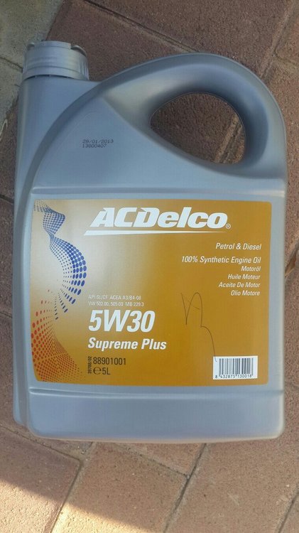

במידה ואני מבצע כל שנה החלפת שמן מנוע, האם זה קריטי השמן הזה 5W30

אז פתחתי "מוסך מדרכה" ודווקא ההחלפה בוצעה די בקלות.
ריקון השמן הישן, החלפת פילטר שמן ומילוי מחדש.
