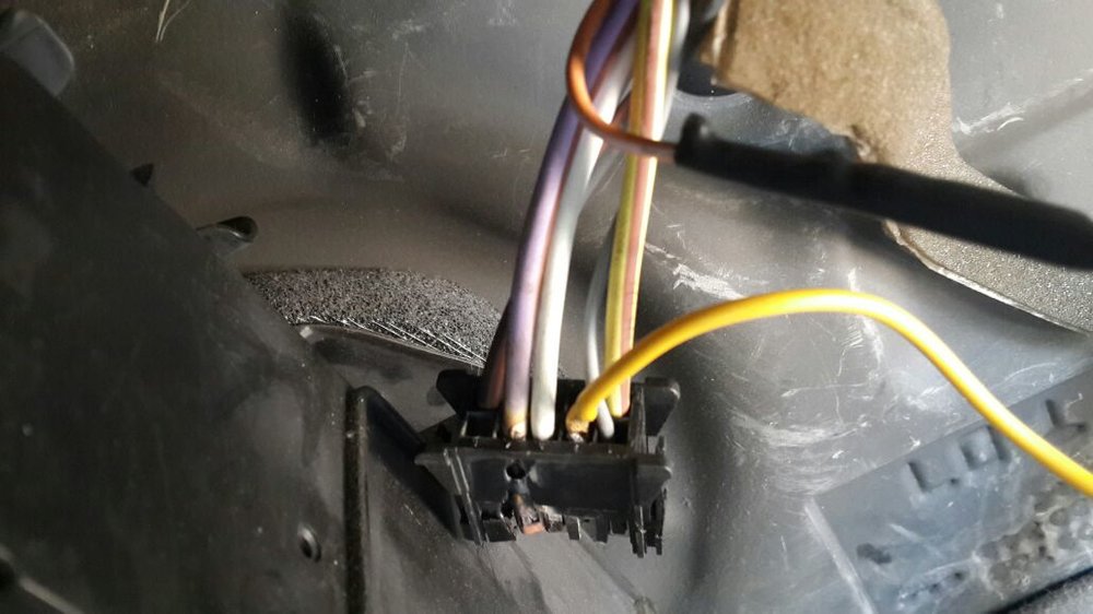

שוב פעם מהירות 4 של המזגן לא עובדת .
מניסיון עבר הוחלף כבר נגד משנה המהירות.
אז הזמנתי שוב את החלק , פירקתי הכל ואז חשכו עיניי ..
הצמה שמתחברת לנגד ממש נמסה, מזל שהיה פה כשל ולא נשרף הרכב.
תמונה מתוך חיבור הנגד עצמו.
עוד יותר מזל ,שלחבר יש רכב כזה בחניה לפירוק, בדיוק בגלל מקרים כאלה .
אז הלכתי, פירקתי גם שם הכל והבאתי את החלק המיועד.

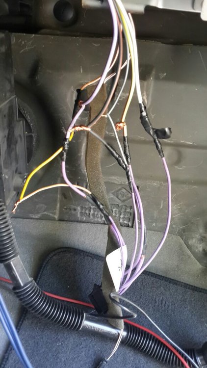

החיבור לא מסובך , בסה"כ חיברתי לפי הקיים.
החיבור הישן,
בשביל להגיע לכל הצמה ,יש צורך לפרק את תא הכפפות, ואת כל הפלסטיקה של ידית ההילוכים.
