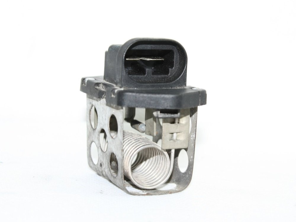

טוב, אז ככה, הפיוז של המאוורר - תקין.
המאוורר עדין לא נכנס לעבודה גם כשהטמפ' עוברת את ה 90°.
יכול להיות שזה קשור לנוזל קירור שהוספתי, אולי צריך לשחרר לחץ/אויר מהמערכת קירור..
הבעיה במזגן עדין קיימת, מדחס נכנס לעבודה ומפסיק כל כמה שניות.
בוצעה בדיקת לחץ ונמצא שהיא תקינה.
יאלללה, רק מאוורר רציתי להחליף. [emoji34]

מה הסיכוי שזה קשור לחיישן חום?, זה שמפעיל את המאוורר.
פרנקופיל מושבע!
על היחידה של המאוורר יש תרמוסטט כלשהו בצורת קפיץ, יכול להיות שהוא ניזוק בהחלפה של המאוורר שביצעתי.

בסופו של דבר המאוורר שהותקן גרם לצריכת זרם גבוה מהרגיל ושרף פיוז 40A וגם את נגד המהירות ( כמו שבתמונה לעיל ) , לדברי החשמלאי רכב.
לבסוף הוחלף מאוורר אחר - סוג של מקורי וגם נגד.
על הדרך הוחלפו רפידות בלם קדמיות.
בסה"כ נזק של 1300₪.
