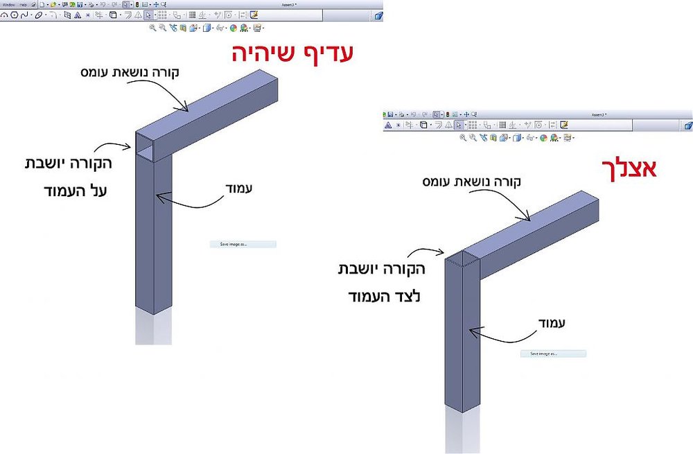

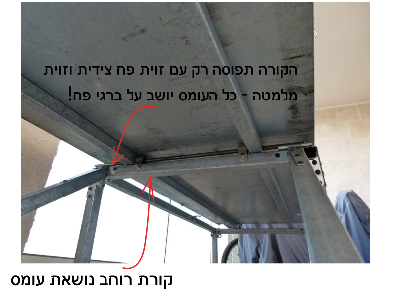

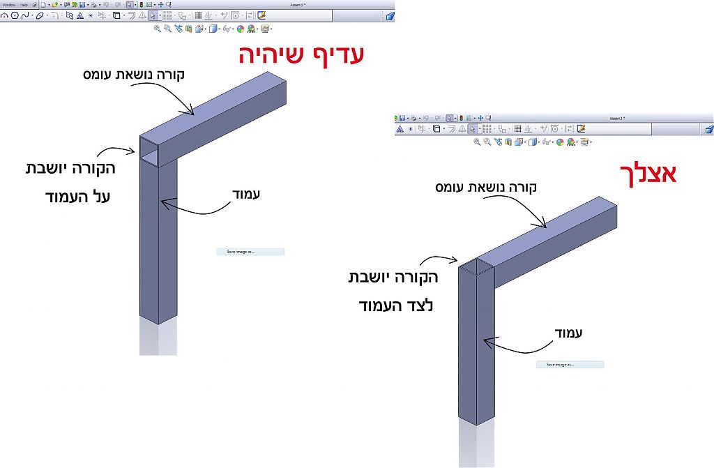

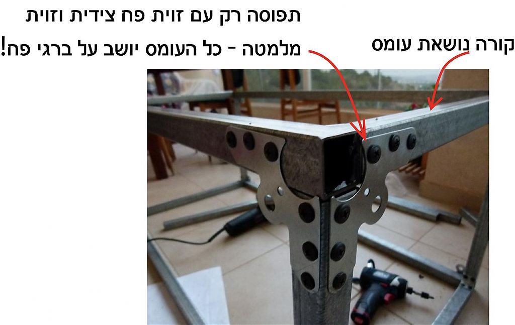

מהתבוננות מעמיקה בתמונות ראיתי משהו אחד שזועק לשיפור לפני שאתה מעלה על המתקן בהמה יקרה וכבדה כמו הדוקטאי (200+ ק"ג)
אז ככה:
קורות הרוחב העליונות של התיבה הראשית יושבות למעשה "באוויר" כאשר רק זוויות החיזוק תופסות אותן. על קורות הרוחב "מתישב" הלוח העליון עם שתי קורות אורך שנושאות את כל משקל האופנוע. הלכה למעשה האופנוע יושב עם כל המשקל רק על זוויות הפח שמהודקת בברגי פח!!
לעניות לדעתי אתה חייב לתמוך את קורות הרוחב שנושאות את משקל האופנוע על העמודים ולא בצידם גם אם אתה מתכוון לרתך את הכל. אופציה שניה היא להוסיף דיאגונלים לחיזוק המבנה. בנוסף אני הייתי מרתך פלטה בראשו של כל עמוד ואליו מרתך גם את קורות הרוחב וגם את קורות האורך.
עוד נקודה - הגלגלים נראים חלשים עבור 200 קילו פלוס משקל הסטנד. חישוב של - "משקל כולל חלקי ארבע" יהיה תאורטי בלבד, בפעל גלגל אחד תמיד ישא יותר משקל מהאחרים כי אין מצב שהחלוקה מאוזנת במציאות.
הוספתי אימג'ים להסביר את דברי - מקווה שיהיו לעזר.
בברכה אורן
