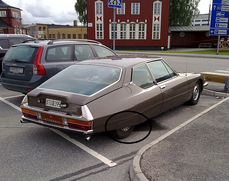

הענין הוא פשוט ענין של עיצוב. "חצאיות" כך ניקרא הכסוי הזה. חצאיות כאלה היו מקובלות בתחילת שנות השבעים גם במכוניות אמריקאיות. בסיטרואן sm את החצאית יש לסיר על מנת להחליף גלגלץ .מן התקן עם קפיץ שלוחץ ונועל את "החצאית". בדיגמי הDS הגלגלים האחוריים היו מכוסים למעשה על ידי הכנף האחורית, שהיה צורך להסיר על מנת להחליף גלגלת גם כאן, הענין פשוטץ ברג אחד מחזק את הכנף אל הגוף . אותו מפתח הגלגלים פותח גם את הבורג של הכנף.

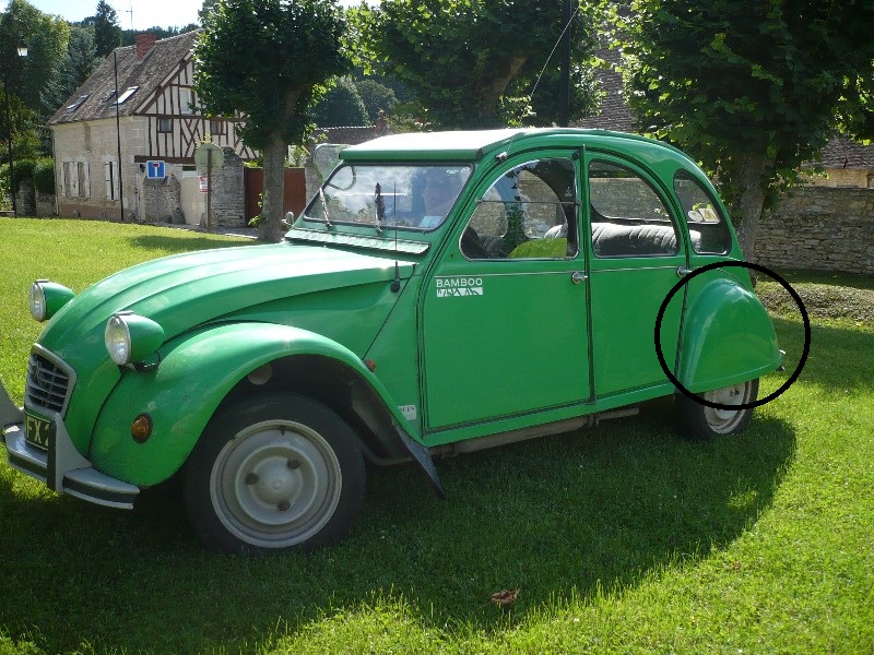

קבל דוגמא נוספת, ה - Citroen Ami 8 שלי.
בכל מקרה אין בעיה בתפעול בהחלפת גלגל עקב טווח המיטלים הגדול, בהגבהת הרכב בעזרת ג'ק כל הגלגל יוצא ואפילו הרבה.
המרווח בין הכנף לצמיג כ - 2 ס"מ

בכל ההידראולים של סיטרואן אין מגבה הידראולי. יש להרים את נרכב למצב הגב ביותר(שניקרא מצב ג'ק)
ואז לתחוב את המוט בנקודה באמצע הרכב. ואז, להנמיך את הרכב למצב הנמוך ביותר. מה שקורה, צז אחד של הרכב -גלגל קימי ואחורי נותר באוויר.
נותרה רק השאלה, איך מחליפים גלגל במכונית שלא מניעה?? ברב הסיטרואנים אין בעיה. לא כך בsm

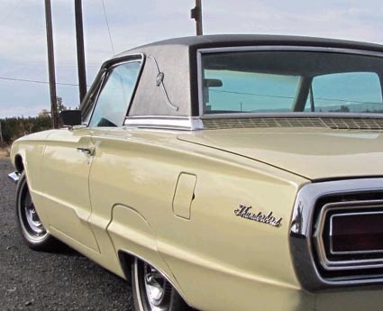

לא רק בצרפתיות , גם ברכב האמריקאי (פורד , קאדילאק וכדומה) החצאית היתה אביזר ברכב.
כמו בת'אנדרבירד 66 שלי .
