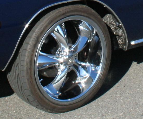

לי על הרכב מורכב ג'אנט רגיל בגודל 14 אינצ' (וכך גם רשום ברישיון)
אני רוצה להביא ג'אנט כרום בגודל 18 אינצ' וחתך נמוך כמו בתמונה
השאלה שלי היא איך אני מאשר את זה ברישיון? אם זה ביכלל אפשרי?

תן פרטים, באיזה רכב מדובר, איזה שנה, נפח מנוע, רמת גימור וכו'.. (אני מניח שמדובר בדודג', עפ"י החתימה, אבל אנחנו לא במשחק הניחושים.)
עקרונית, ברוב המקרים, מ 14" ניתן לעלות ל 15", 16", מגדילים את מידת הג'נט ויורדים בחתך הצמיג בכדי לשמור על אותו הקוטר הכולל של הג'נט-צמיג, כפי שהיה במקור. (אחרת אתה משבש את פעולת הספידומטר, קילומטרז', ABS, ESP ושאר מערכות הרכב.)

לא חוקי
אי אפשר לאשר ויותר גרוע יש קשיים ביבוא.
צריך להוציא ישור מכון תקנים ומשרד התחבורה מחמיר.
בהצלחה

מדובר בדודג' דארט 1937 CUSTOM ארבע דלתות נפח 6V 3.7 (עכשיו הזמנתי מנוע 8V)
אבל לפי מה שkpbyiso אומר אי אפשר להביא.... זה נכון ?
אני ממש ממש ממש רוצה להכניס שם 18 אינצ'
אפשר לשחד מישהו בישביל שיאשר כזה דבר? חח :)

לא תצליח לאשר את המידה בצורה חוקית.

בצורה חוקית זה לא ילך בחיים, אף אחד, במדינה המרובעת שלנו, לא יאשר לך את זה.
אם להגיד את האמת, עפ"י הבנתי שאספנים ותיקים, השוטרים לא מחפשים את רכבי האספנות.
כמה אתה יכול לסמוך על זה ? לא יודע.
לשיקולך.

שטויות
אל תסתמך על זה ששוטרים לא נטפלים למכוניות אספנות
ממזמן זה לא ככה במיוחד באמריקאיות
